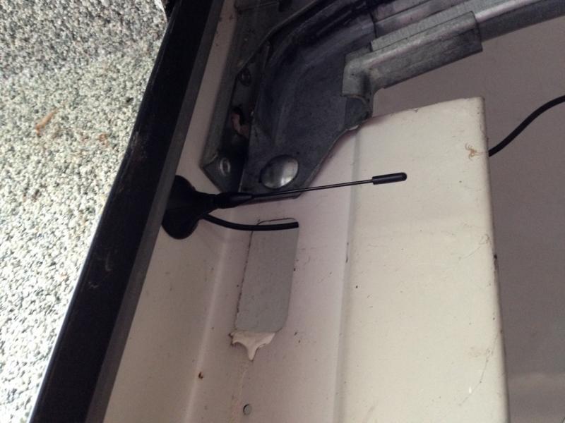

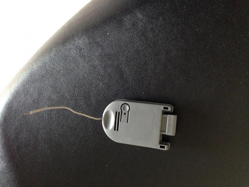

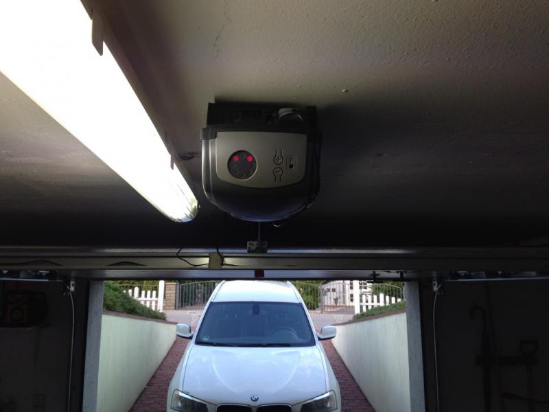

            So mein Problem ist jetzt gelöst!
            Ihr habt mich dabei unterstützt und quasi gedrängelt...
            Bei google habe ich das hier gefunden:
            http://www.torautomatik24.de/marante...mhz-p-289.html
            Genau diese und auch genau dort eingekauft. Lieferung innerhalb von 3 Tagen.
            Heute das Teil installiert und jetzt reagieren die Knöpfe wie ICH das will!

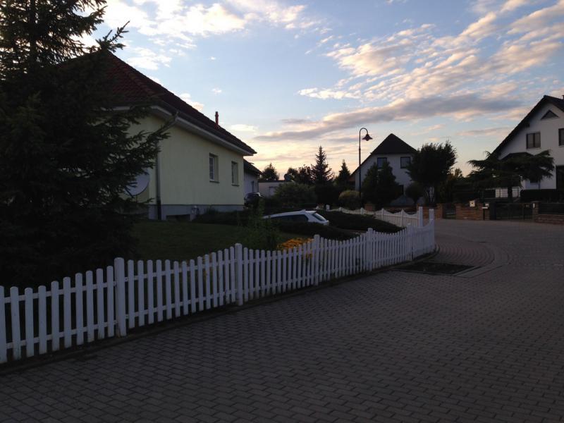

            Vorherige Situation: Auto MUSS 5-10 cm VOR dem Tor stehen - ansonsten bleiben die Schotten dicht. Ich habe übrigens KEINE Infrarotscheibe oder wie das heisst.
            Jetzt mit der innen am Tor installierten Antenne (Magnetfuss) gehts sogar beim übernächsten Nachbarn noch auf uns zu.
            YIPPIE!
            Ich bedanke mich bei Euch, daß ihr mich nach 2 Jahren mit Euren Tipps zum googlen und Geldausgeben verleitet habt!
            Das meine ich wirklich ernst...
            Foto1: "Einflugschneise"
            Foto2: Das ist der grausam funktionierende Empfänger mit "Kabelantenne"
            Foto3: So sieht eine Antenne aus
            Foto4: Von da aus gehts - weiter weg hab ich nicht probiert, dann sehe ich mein Tor nicht mehr...

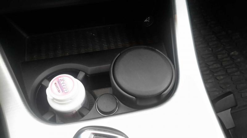

                    Gute Lösung Hacki!
                    Mich hat das "Rumfliegen" der FB auch genervt. Der Knopf für den Zigarettenanzünder sieht optisch dämlich aus.
                    Nunja ich hab jetzt das Knöpfen im Spiegel.
                    Funktioniert perfekt und hat den Gesamtpreis nicht merklich beeinflusst.
