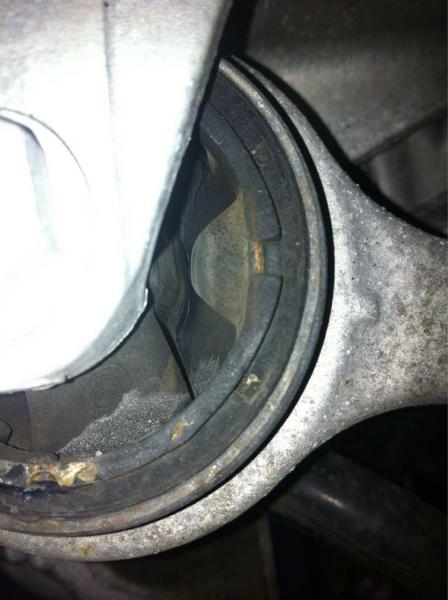

                            Das kann jede gut ausgerüstet Werkstatt.
                            Der Defekt zeigt sich hauptsächlich durch Risse in den Gummilager.
                            Ich mach morgen mal Bilder von defekten Lagern, ist zwar von einem 5er aber dürft ähnlich aussehen.

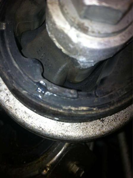

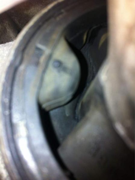

                                Die Risse sind schlecht zu Fotografieren, ich hoffe man kann es erkennen.
                                Diese Lager lind schon total am Ende, das äußert sich durch einen dumpfen Schlag beim schnellen anbremsen.
