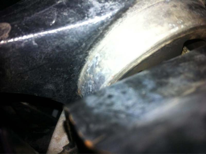

Leider komme ich erst am 10.4. auf eine Bühne um nach zu schauen. Ich werden dann aber berichten, ob es bei mir auch an den Hydrolagern liegt.
Kann ich die Lager auch per Wagenheber einsehen?
Müssen die Räder dazu ab?
Meiner ist BJ 04/06 und hat jetzt 125tkm gelaufen.
Danke für die BilderGruß Sascha
