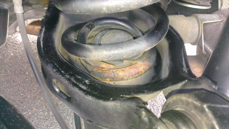

      Gestern war Sommerreifen Tauschzeit,.. dabei natürlich expliziet auch die Federn angeschaut,..
      also, bei meinem 3 1/2 Jahre alten 50.000km gelaufenem FL sehen die Dinger noch neu aus,.. ( von der Beschichtung keinerlei Abplatzer),.
      teuteuteu,.. (PS: der Flugrost auf der Bremsscheibe kommt durch die vorherige Waschbox-Aktion)

        AW: Lieber Feder- als Beinbruch
        Hallo Micha
        Bei Dir sieht die Gegend in und um den Federteller aus, als ob der Wagen nie gefahren wurde und in einer staubfreien Halle stand.
        Schön, aber irgendwie auch nicht normal
        Gruß Striezl

          Beim aufziehen der sommerräder habe ich festgestellt (auch) einen Federbruch hinten links zu haben.
          Woher weiß ich welches Fahrwerk ich habe? Die Feder hat eine grüne farbmarkierung..
          In diesen thread sehe ich aber eine Feder mit weiße Markierung. Bevor ich neue Federn bestelle, dachte ich, wäre es gut in dieses Forum nachzufragen! (Übrigens ein Kompliment für die Vielfalt an Themen!)
            Du bekommst Angaben zur verbauten Feder bzw. zum verbauten Fahrwerk und der verbauten Austattung HIER über den elektronischen Teilekatalog.
            Du musst dich wie dort beschrieben einloggen und kannst dann über die letzten 7 Ziffern der Fahrgestellnummer die Ausstattungsliste abfragen und über die Federtabelle einsehen welche Feder verbaut ist. Du siehst dann die BMW-Teilenummer der verbauten Feder.
            Bei Zubehörfedern ist meist unter Vergleichsnummer oder OEM-Nummer die BMW-Teilenummer genannt. Hier mußt du dann vergleichen ob die Zubehörfeder zur in der Federtabelle genannten Feder deines Fahrzeugs passt.

                Heute zur Inspektion abgegeben und wie schon fast befürchtet -
                beide Federn hinten gebrochen. Die Kulanzabfrage erbrachte 0 € Beteiligung, da Fahrzeug zu alt (6 Jahre) Tauschpreis ca 330,--
                OK, wie schon einmal geschrieben, damit kann (muß) ich leben, wenn es sonst keine größeren Rep. gibt.
                Bei uns wird allerdings durch das Reit-Hobby das Wägelchen schon regelmäßig von unten eingeschlammt, was einer Korrosion bestimmt auch etwas förderlich ist.
                Also, nehmt den Beitrag zu unserer "Federstatistik" mit auf.

                    Hi Goto,
                    genau da an den Enden sind die ja auch gebrochen, bei der einen Feder konnte man den Bruch fühlen, bei der anderen hat ein leichtes Schlagen mit der Hand schon den Bruch akustisch gezeigt = metallisches Scheppern.
                    Ich drücke dir die Daumen, dass du verschont bleibst.

                          Ein Federbruch ist wirklich kein Beinbruch!!!
                          Vor allem ist er wohl nicht relevant für den TÜV. Ich hatte ihm im Autohaus, und bekam ihn ohne Mängel zurück. Aber ich werde auf jeden Fall beide hintere Federn demnächst wechseln lassen....

                            Das glaube ich aber schon, dass ein Federbruch einen Mangel darstellt, um die TÜV Plakette zu verweigern.
                            Wahrscheinlich hattest du Glück oder/und besonders dreckige Federn :-)

                              In der Regel hat ein Federbruch tatsächlich das Nichtbestehen der HU zur Folge.
                                Laut dem Mechaniker wurde es wohl nicht erkannt. OK, es ist auch nur ein halbe Windung bei mir.
