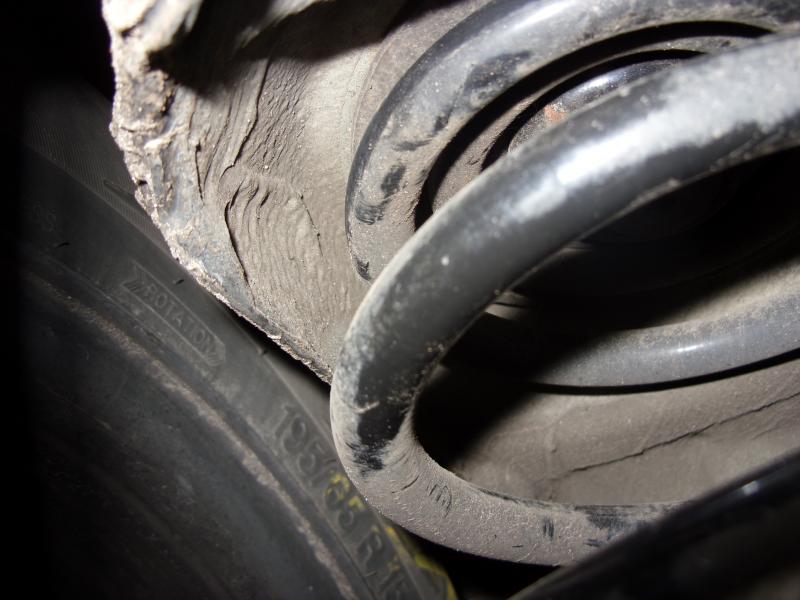

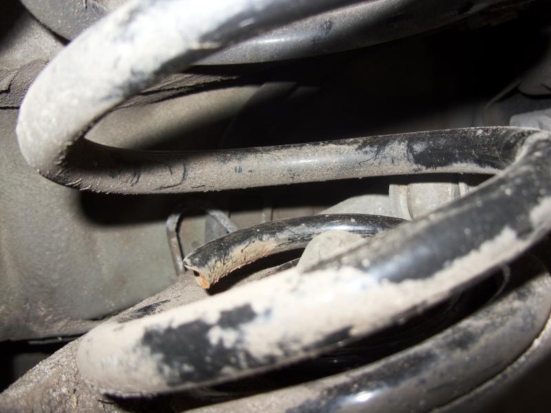

Kurz nach Kauf meines Xi hatte ich ebenfalls Federbruch hinten rechts, mein freier BMW-Meister hat mir dazu erklärt, daß hauptsächlich die Beschichtungen der Federn Schuld an der Misere haben.
Diese verlieren recht schnell ihre Flexibilität und werden spröde.
Bei der kleinsten Verletzung der Beschichtung, sei es durchs einfache Federn oder durch ein paar Steinchen im Federteller kann die Feuchtigkeit bestens die Beschichtung unterwandern und die Korrosion nimmt versteckt ihren Lauf.
Besonders gut sieht man auf dem Bild von Tkafire den bereits unterwanderten Bereich, indem die Beschichtung schon ganz rauh aussieht, weils drunter blüht.
Ausser Sichtprüfungen zu jedem Hebebühnenbesuch hab ich auch kein Patentrezept um was dagegen zu machen. BMW selber wird wohl kein Interesse dran haben, weniger Ersatzteile zu verkaufen.
Übrigens ist mir das mal mit meinem früheren 528i mit der Feder vorne links passiert. Federbruch bei einer kleinen Bodenwelle auf der AB mit ca. 150 km/h. Das spitze Teil der gebrochenen Feder hat mir den Reifen von innen her aufgeschlitzt. Zum Glück bin ich noch mit 3 intakten Reifen rechts rangekommen, die plötzliche Tieferlegung war gut spürbar, und ich konnte sofort reagieren.
Damals ist mir die Feder weiter zur Mitte hin gebrochen, weil genau dort die Beschichtung beschädigt war, und sich Rost drunter breitgemacht hat.
Das Ganze kann auch schlimmer ausgehen, also lieber ab und zu mal die Federn checken.
Gruß Striezl

Da gebe ich dir und deinem freien Meister vollkommen recht.
Hier 2 Bilder vom e46 Coupe der Feder im eingebauten und belasteten Zustand. Unterwanderung der Pulverbeschichtung im Bereich des Bruches im ersten Bild. Auch oben (auf dem 2. Bild zu sehen beginnt die Korrosion in den ersten Windungen. Feder ist genau 4,5 Jahre und 40tkm verbaut.Gruß vom Rand der Lüneburger Heide
