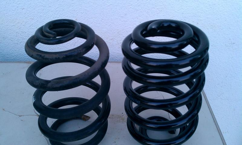

                              Hallo, also bei meinen xi ist die feder auch gebrochen, habe sie heute am abend gewechselt. Ich habe die federn im netz bestellt keine originalen erst nach dem ausbau habe ich den extremen unterschied bemerkt. Das die federn brechen müssen scheint irgendwie logisch dadie windungsenden um die hälfte im durchmesser minimiert wurden. Ich bin jetzt skeptisch da die nachbau feder das nicht hat. Was meint ihr dazu original oder nachbau?
                              • ptmaik
                                • 15.02.2012
                                • 121
                                #45
                                AW: beidseitiger Federbruch: schei$$teuer hier
                                Hallo
                                da Nachbaufeder hat eine andere Windung aber da sie unten nicht verjüngt ist kann sie da auch nicht brechen.Bau sie ein es kann nicht schlechter als Original werden.
