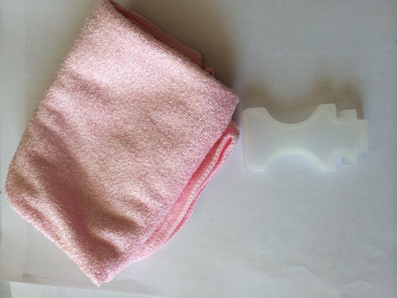

              habe gerade das BMW Panoramadach Reinigungsset 54107306684 bekommen und einen LOL/Krampf bekommen, bitte das Bild mal ansehen :-)
              Also das in der OEM Ersatzteilliste angegebene Set zu €32 sieht wie folgt aus und besteht aus eine "rosa Spezialtüchlein" und einem "Spezial" Plastik Rakel ..... keine Beschreibung oder Anleitung dabei!
              Habe dann auch gleich BMW angemailt und gefragt wie es den mit dem Nutzen bzw. der Funktion und der Anleitung aussieht - hier die Antwort:

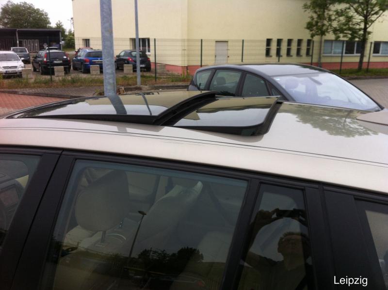

                            @Rays:habe noch 2 G. über.Der Einbau ist nicht ohne - nix von innen etc.Bin aber erst ab Sonntag wieder zu Hause wo ich dann mal die MontageAnleitung zusenden kann....mach doch bitte mal ein
                            Detail- Foto von dem Glasdeckel/Dichtung/Autodach

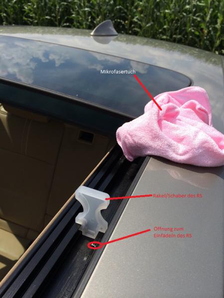

                              Hi an alle,
                              habe gerade das "BMW Panoramadachreinigungsset" getestet.
                              Ähem... was soll das?
                              Also das Rakel passt nur Formschlüssig in die große Führungsschiene in die kleine daneben natürlich nicht (würde aber mehr Sinn machen da man dort mit einem Schraubenzieher schon mehr Schaden anrichten kann.
                              Es gibt für das Rakel sogar eine Einfädelposition in der Laufschiene des PD.
                              Also hilft das RS nur beim Reinigen "einer" Laufschiene nur nicht bei den so Problematischen Ablaufschläuchen.....
                              Ich werde mich jetzt auf die Suche nach "Pfeifenreiniger Lang" machen und die berühmten Ablaufgitter lokalisieren evtl. sind die ja bei mir schon verbaut.
                              Hilft evtl. "Salzsäure" :-) um die Abläufe von Pollen und Blättern zu befreien ....
