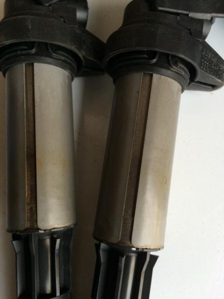

    0 221 504 464 ist die Boschnummer. Die sollte passen beim 3.0i.
    • #77
      AW: Motor stottert bei 3.000U/min bei 3.0i
      danke dir.
      muss ich mal gucken wo ich die her bekomme.
      edit: meinste die passt dann? http://www.ebay.com/itm/New-BMW-Bosc...b20a6a&vxp=mtr
      der zusatz 076 irritiert mich nur was, aber die sieht richtig aus.
      edit 2: das boschteil was ich daheim hab (siehe bild oben) hat die teilenummer, aber das ding passt nicht.

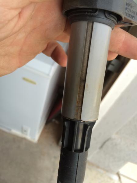

          Danke für die Links
          Ob das der Übeltäter ist?
Größe: 23,4 KB
Größe: 22,5 KB
          Ist Zylinder fünf den ich sowieso im Visier hatte.
          Hab auch nochmal die Zündkerzen sauber gemacht, waren aber alle gleich schmutzig.

            Tausch doch mal die Spule 5 mit z.B. Spule 1 und schau ob der Fehler mitwandert.
            Welche Bosch Teilenummer steht da auf den Spulen? Ist die TL bei allen Spulen gleich?

              Hatte ich nicht mal ein Bild von den originalen Spulen gepostet oder war da nur die BMW Nummer zu sehen?

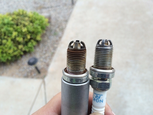

                sehe ich da in deiner Hand nicht eine Bosch und eine NGK Zuendkerze?
                Hast du nicht alle Kerzen neu gemacht?
                und wie gesagt du brauchst nach meiner Liste die BoschNr.
                0 221 504 470
                Zuletzt geändert von verso1702; 22.10.2014, 08:34.
                • #83
                  Nee, die Kerzen sind alle von NGK [emoji6]
                  Die alten waren Bosch/BMW.
