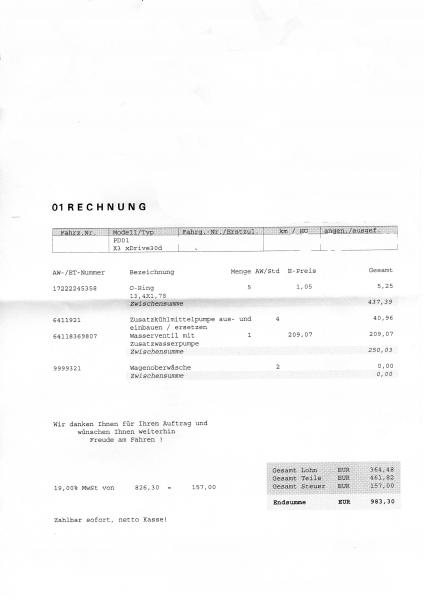

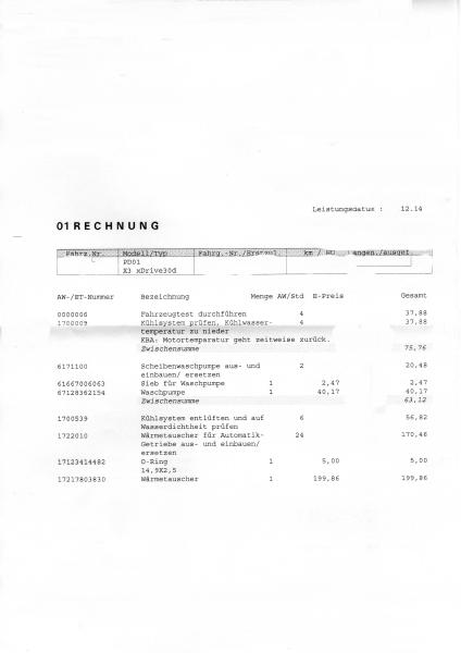

                Ein persönlich gesundes und für Eure Xi`s
                ein reparaturfreies Jahr 2015,
                wünsche ich allen
                Forumsmitgliedern.
                Im Anhang habe ich meine Rechnung des eingestellt.
                Hier sind die durchgeführten Arbeiten aufgeführt, welche aufgrund meiner
                Anfrage wegen der schwankenden Kühlwassertemperatur durchgeführt wurden.
                Die hier im Forum dargestellten Sachverhalte bzgl. Thermostat habe ich vor der Fehlersuche
                beim angesprochen und auch den evtl. Austausch des AGR´s, wenn Thremostat
                defekt wäre und ausgewechselt würde.
                Nachdem ich jetzt erst eine größere Strecke am Stück gefahren bin, habe ich festgestellt, dass die Anzeige
                nicht mehr in der Mitte steht.Die Anzeige steht max. 1Zeigerdicke in Richtung Mitte über dem Strich links der Mitte
                und fällt wieder zurück (ca. 1 1/2 Striche), sobald es bergab geht. Heizung funktioniert.
                Meine Fragen an die hier vertretenen Experten:
                -Gibt es einen Toleranzbereich bei der Anzeigengenauigkeit?
                -Sind diese Arbeiten in dem Umfang wirklich notwendig gewesen?
                -Hätte ein Thermostatwechsel evtl. auch ausgereicht?
                Bin gespannt auf Eure Einschätzungen.

                  AW: Kühlwasser wird nicht warm trotz neuer Thermostate
                  Meiner Meinung nach NEIN. Ich meine ab 75°C bis ca. 100°C steht die Anzeige in Mittelstellung.
                  Da sich die Symptomatik ja wohl nicht gebessert hat, NEIN.
                  Meiner Meinung nach JA evtl. hätte auch nur der Tausch des AGR-Kühler-Thermostaten gereicht.
                  Bei betriebswarmem Motor steht die Kühlmitteltemperaturanzeige im Normalfall mittig und bewegt sich weder nach links noch nach rechts.
                  Das Hauptthermostat öffnet bei ca. 88°C Kühlmitteltemperatur. Das AGR-Kühlerthermostat bei ca. 70°.
                  Wenn der Arbeitsauftrag "Kühlmitteltemperatur zu niedrig, Temperatur geht zeitweise zurück, instandsetzten" war, ist das Reparaturziel nicht erreicht worden.
                  Der Austausch des Wärmetauschers für das AG ist meist die letzte Möglichkeit, wenn die Symptomatik trotz Tausch des Hauptthermostaten und des AGR-Kühlerthermostaten bestehen bleibt.
                  Daher solltest du, wenn der Arbeitsauftrag ähnlich wie oben lautete, meiner Meinung nach beim vorstellig werden, da der "Werkvertrag" nicht erfüllt wurde und der "Werkerfolg" nicht eingetreten ist.
                  Unnütz eingebautes Material bzw. die dafür in Rechnung gestellte Arbeitsleistung braucht dann nicht bezahlt zu werden.

                      HI Efah, ich sehe es wie Peter.Wahrscheinlich wäre ein Thermostat -Tausch (Beide ) sinnvoller gewesen.
                      Schau doch mal im Geheimmenue nach wie hoch Temperatur wirklich ist .Dann bist du vorbereitet wenn sie dir etwas erzählen wollen...

                        Was das denn für eine unprofessionelle Werkstatt, die Ihre geleistete Arbeit nicht überprüfen!
                        Wenn du nicht expleziet beauftragt hast diese ganzen Teile auszutauschen.(auch mündlich)
                        In dem falle dann jedenfalls schriftlichen Wiederspruch gegen die Rechnung einreichen!
                        Beim nächsten Besuch haste dann aufeinmal einen neuen Motor bei der Arbeitsweise.
                        Die Altteile in jedemfall aushändigen lassen,falls er sich weigert diese auf seine kosten ins Fahrzeug zurückzubauen!

                            Nicht beschwichtigen lassen
                            Pewoka hat das ja mit dem "Werkvertrag" schon angesprochen. Mit aller Deutlichkeit darauf hinweisen, dass der Fehler mit den durchgeführten Arbeiten offensichtlich nicht behoben wurden. Das heißt für dich, dass die Werkstatt kostenfrei nachbessern muß - bezahlt hast du ja schon.
                            Alternativ kannst du dein Geld zurückverlangen UND die getauschten Teile müssen zurückgebaut werden...
