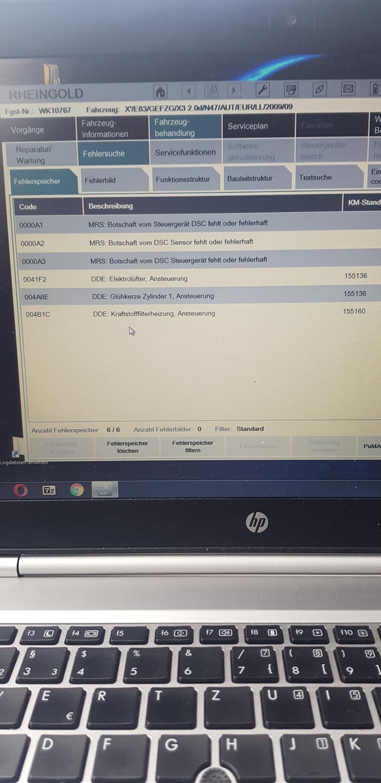

    es hat lange gedauert bis ich die ganzen Software und Kabel + Installation besorgen konnte hier im Anhang habe ich mal Fehlerspeicher und zwar einmal die Erste Auslesung dann
    Zündung aus- Auto gestartet kurz dann Zündung ein und ausgelesen dann waren einige Fehler nicht mehr ersichtlich, aber bin nicht gefahren nur im Stand und kurz Motor laufen lassen.
    Heute werde ich nach fahren nochmal lesen dann hier wieder Posten, ich hoffe Ihr könnt mir ein Tipp bzw Fehler eingrenzen ist das ein Sensor am Abs block oder auf dem Aggregat oder was anderes, brauche eure Tipps und Analyse bzw Fehlereinschränkung bei mir leuchtet nur Airbag rot permanent sonst nichts, danke lg!, aus Wien.
    • #17
      so nach einer halben Stunde Fahrt habe ich heute wieder ausgelesen, wie Ihr es im Fehlerbaum und Fehlerspeicherbeschreibung sehen könnt sind die Fehler einige wie
      005EBF DSC :Lenkwinkelsensor intern und 005EC4 DSC: Hydraulikeinheit Drucksensor : intern sowie LWS : Schleiferfehler (Abgleichbetrieb) weg alle andere Fehler sind noch da???
      Ich hoffe einer von den Spezialisten können mir ein Tipp geben oder den Fehler warum mein Airbag leuchtet eingrenzen ? Es leuchtet bei mir nur Airbag , Vielen dank, lg!

              pewoka hi, Can Bus Fehler ?wie kann so etwas entstehen, Canbusfehler was, wie kann so etwas entstehen. Wie du sagst habe ich keine andere Leuchte weder DSC noch 4x4 oder sonstiges nur Airbag und mit der Batterie, dass es eine sehr niedrige Startspannung hat -kann das nicht sein? Also wie du verfolgen kannst hat sich Dsc und Lenkwinkelsensor löschen lassen,sind ja Grün und am nächsten Tag gefahren wieder ausgelesen es blieb auch grün im Fehlerstrukturbaum und gerade wieder ausgelesen Fehler nur MRS (MehrfachRückhaltesystem) Botschaft vom DSC Sensor fehlt oder fehlerhaft und DSC Steuergerät fehlt oder fehlerhaft.

                      @timmiboy weil du gefragt hast, ob ich DSC in Software erreichen kann, habe das nicht ganz verstanden also soll ich DSC separat auslesen? In Fehlerstrukturbaum siehst du DSC ist grün
                      hat keine Fehler aber bei erster Auslesung wie du in den Fotos ersehen kannst war DSC Drucksensor und 2 Lenkwinkelsensorfehler eingetragen habe Sie gelöscht sind seit 3 Tagen auch wirklich
                      verschwunden. Ich lese bewusst jeden Tag, ob wieder die Fehler kommen die ich gelöscht habe.

                        Ich denke wenn es an den Sensoren vom DSC liegen würde, dann würden auch beim DSC Fehler abgelegt werden. Da ist ja aber alles grün und der FS vom DSC-SG leer. Wenn die Datentelegramme vom DSC-SG aber nicht zum MRS-SG durchkommen, kommen diese Fehlermeldungen vom FS im MRS-SG.
