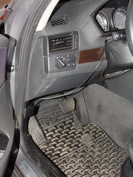

Die 100 Euro für das ScanGauge eco haben sich längst bezahlt gemacht, da ich nun zumindest genau sehe, dass z.B. im Winter bei -10 °C und Heizung an, mindestens 20 km gefahren werden muß, um überhaupt in den Temperaturbereich > 75 °C zu kommen, bei der eine Regeneration starten kann.
Für alle, die sich mit evtl. defekten Thermostatventilen und Kurzstreckenfahrer, die nicht genau wissen ob sie den DPF ruinieren, ist der Kauf eines ScanGauge in jedem Fall eine lohnende Anschaffung.

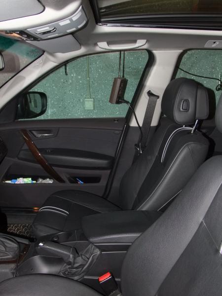

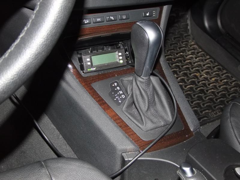

Auch wenn man nur wie ich, eine nicht so elegante Einbaulösung wie z. B. Micha hier im Forum vorgestellt hat, realisieren kann, läßt sich damit seit nun fast 2 Jahren leben.

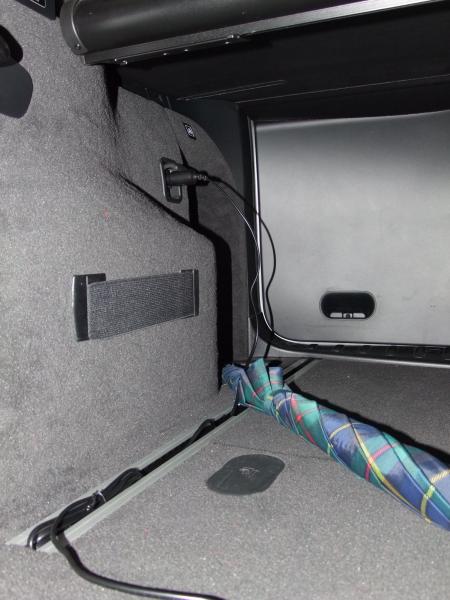

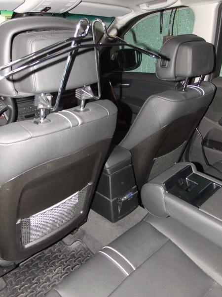

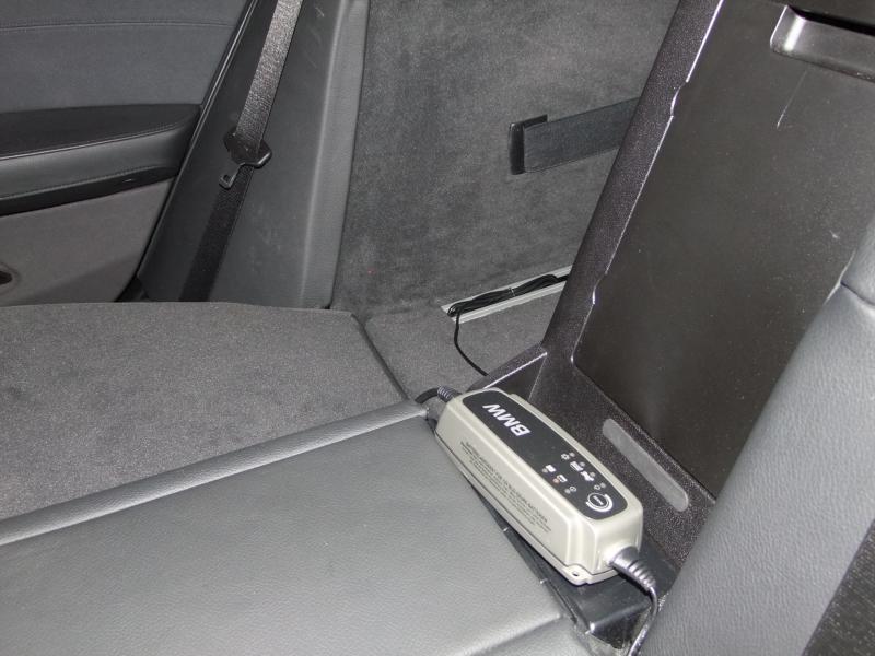

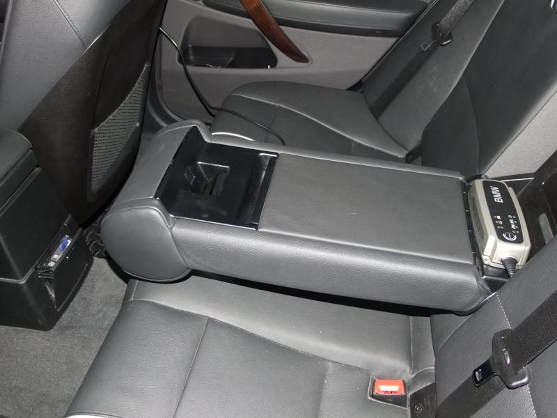

Ich stelle ein paar Bilder von ScanGauge und dem auch immer wieder angefragten Cteck das über den Winter im Auto bleibt und nur über eine Steckdose ohne großen Aufwand angeschlossen wird.
BMW-CTECK fest im Kofferraum eingesteckt.

@Ludwig: ich würde die Fussraumverkleidung mal kurz abmachen, ist wirklich ganz easy, dann hast du das Kabel nicht mehr im Fussraum, oder den Aschenbecher aufbohren, wie ich :-)
