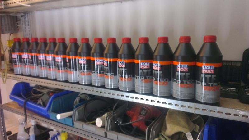

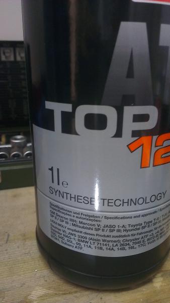

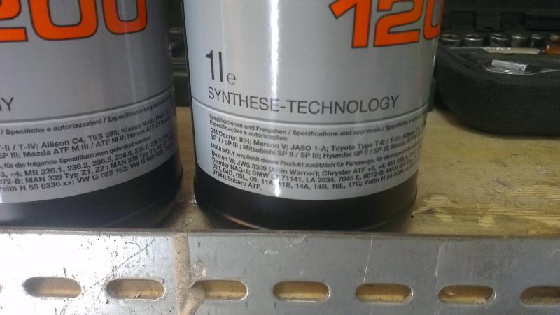

                dieses öl habe ich besorgt.
                hat mich 210 oken gekostet. habe 15 liter gekauft ,damit es auch für die spülung auch reicht.
                wenn ich das falsche öl gekauft habe dann sagt es mir bitte bescheid ,dann geb ich das morgen zurück.
                  AW: welches automatik getriebe öl kaufen?
                  Liqui Moly TopTec ATF 1200 kannst du nehmen. Dies erfüllt die BMW-Spezifikation 7045 E die für deinen Automaten gilt, alternativ Dexron VI.
                  Im Übrigen hättest du beim für 210 Euro fast 20 Liter Dexron VI (Teilenummer : 83220397114) bekommen. Ein 4 Liter-Gebinde kostet dort ca. 42 Euro.
