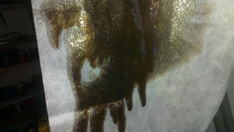

    hab gerade die öleinfüllschraube kurz aufgemacht damit ich mir mal das öl was drinnen ist ansehe.
    was ich dann sah trifft genau das zu was ich vermutet habe.
    weiss gott ob das getriebe überhaubt neu ist

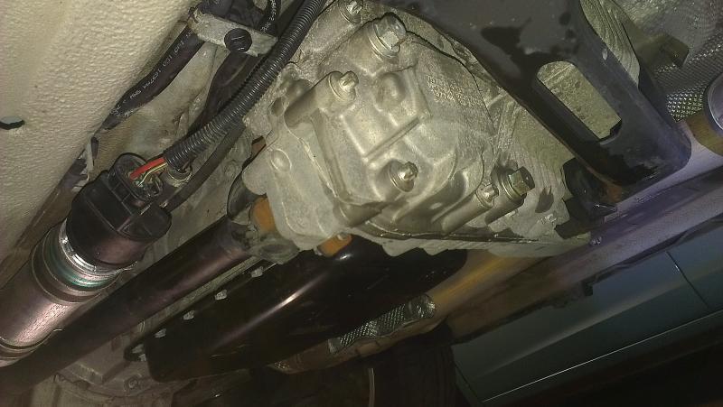

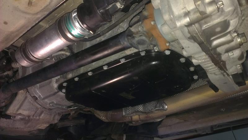

      Auf dem Bild erkennt man das GM-Getriebe an der Ölwanne und der Lage der Ölablasschraube. Bei den 5-Gang-Automaten handelt es sich meiner Meinung nach immer um den GM-Automaten. Erst die 6-Gang-Automaten sind von ZF und kamen auch erst mit dem M57N2-Motor (218PS) zum Einsatz, wenn ich mich nicht irre.

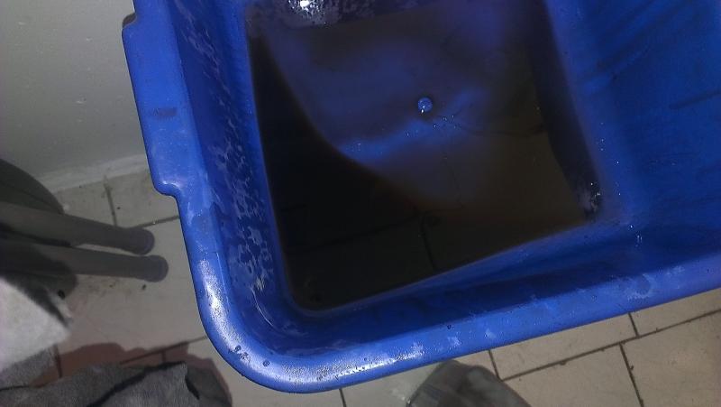

      Leider erkennt man die auf dem Bild die Ölfärbung im blauen Pott nicht gut.
      Das ATF-Öl sollte eigentlich rot aussehen. Wenn es in die Jahre gekommen ist dann gehts auch leicht ins bräunliche, nur schwarz sollte es nicht werden.

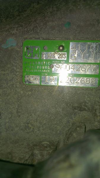

      Schau mal ob die Plakette mit der Seriennummer findest um poste mal ein Foto davon.

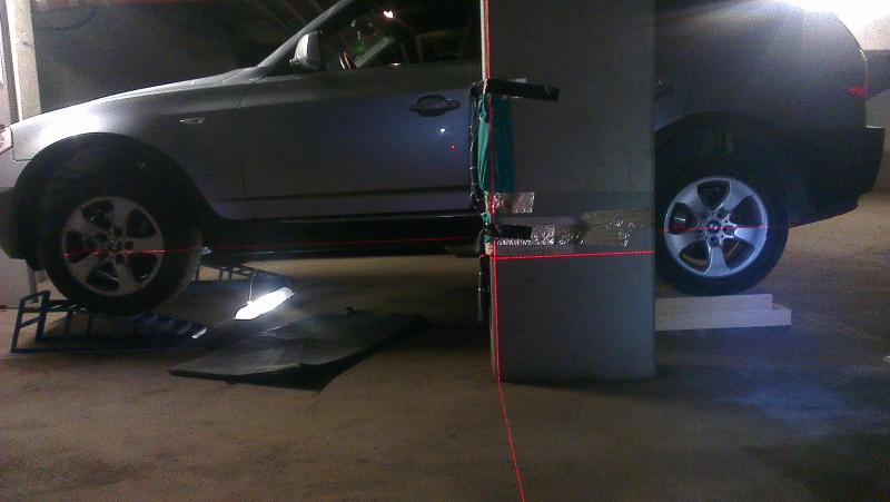

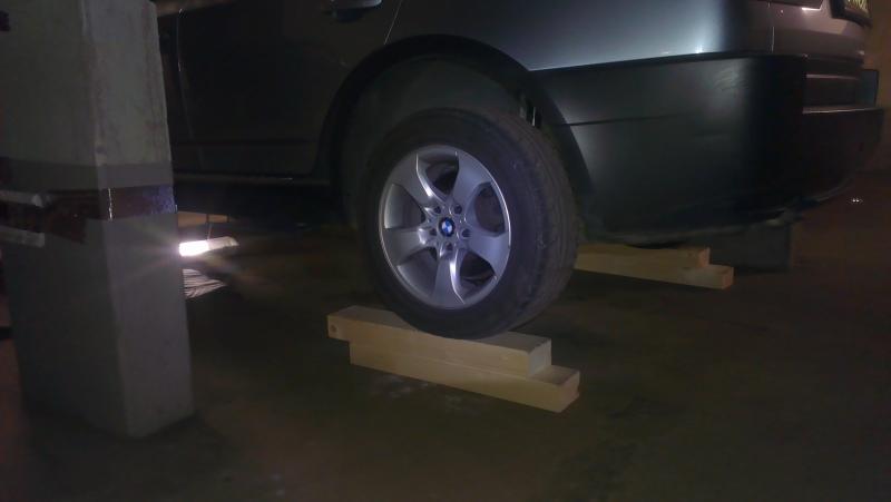

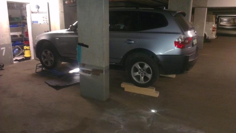

        was ich aber auf solchen Photos immer klasse finde, das man meistens noch andere schöne Sachen sieht.
        Auf dem letztem Photo sieht man schön unseren Monster-Dieselfilter (das silberne Kanonenrohr)
        und die Aufbock Konstruktion ist schon cool,.. ich habe ja bei meinem STH Einbau auch mit 3 Wagenhebern gearbeitet,..
        Bist du da einfach so drauf und hoch gefahren ?? die Rampen sind doch auch "normale" aus dem Baumarkt bis 195 Reifenbreite, woll ?

          na das auffahren musste ich mit schwung machen.
          an der aufbock konstruktion muss ich noch morgen arbeiten.
          hier ein bild von der etikete

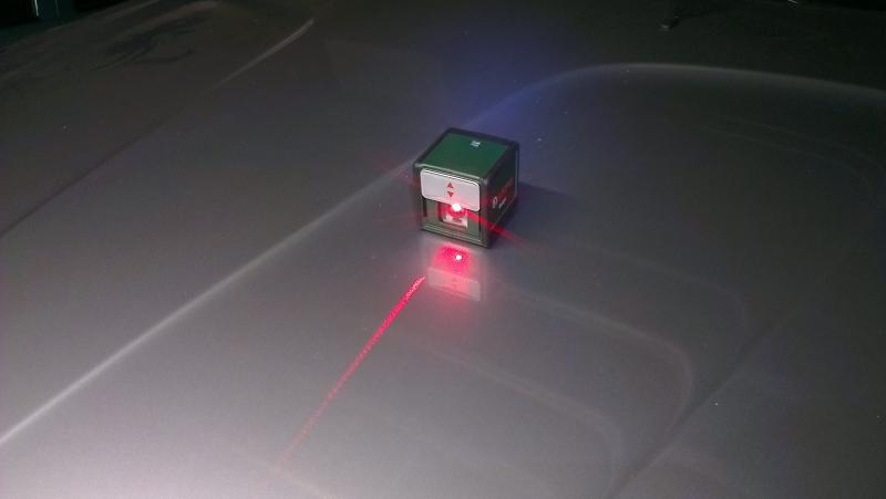

                so fertig.
                ich hab da mal was gemachtz und bin echt froh.
                hat alles super funktioniert bin gerade dabei ihn auf temperatur zu bringen um den ölstand zu kontrolliern

                  übrigens 15 liter haben mir nicht gereicht zum spülen.das war echt kackbraun.18 liter musste ich nehmen
