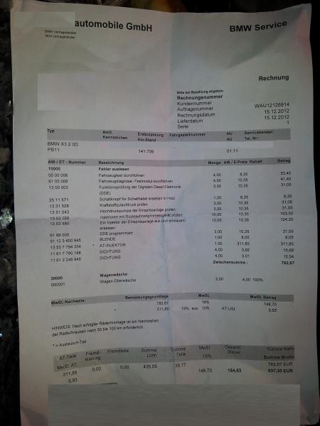

            Und hier das Ergebnis für die die's interessiert:
            Nachdem ich mit der ersten Fehlersuche und den Glühstiften vor 4 Wochen mit Inspektion gerade 1250€ in den Wagen versenkt hatte ist das Ergebnis diesmal eine defekte Einspritzdüse, die angeblich den Druck im Motor rausgepfiffen haben soll wodurch die nicht vorhandene Kompression dieses Zylinders zu den Startproblemen geführt haben soll. Siehe Rechnung.
            Damit bin ich nun wiederum knapp 940€ los und er ist - zumindest heute beim Anholen - klaglos angesprungen. Waren allerdings auch 12 Grad....
            Tobi

                                da es nun auch bei uns nun endlich mal etwas kühler wurde hatte ich nach einer Nacht mit bis zu -5° heute Morgen erstmal einen echten Kaltstart bei immerhin noch -2°. Nach dem Tausch eines Injektors, der lt. BMW die Ursache war, ist er heute dann auch völlig klaglos nach einmaligem Vorglühen angesprungen - also alles so, wie's soll. Bei uns war das also tatsächlich der Grund.
