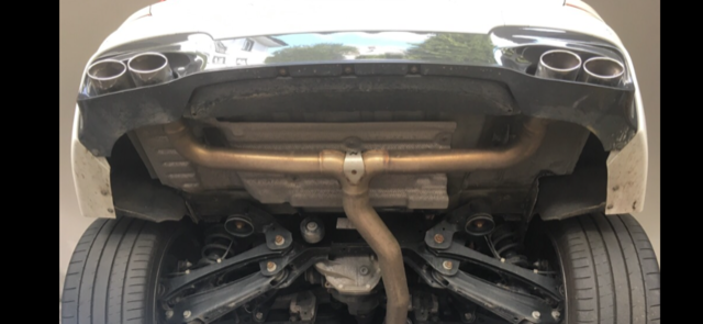

                echt komische Heckstoßstange... oder ist das eine vom Facelift?
                Hier mal die Alpina Anlage

                  Und btw...das erste Bild, war eines welches ich im Internet gefunden habe....dachte das würde dann so ungefähr aussehen....
                  Die anderen beiden Bidler sind die vom Prototyp von FRiedrich und das soll dann so passen

                    Das große Bild ist kein X3. Die kleinen Bilder mit der Halterung kann ein e83 sein.
