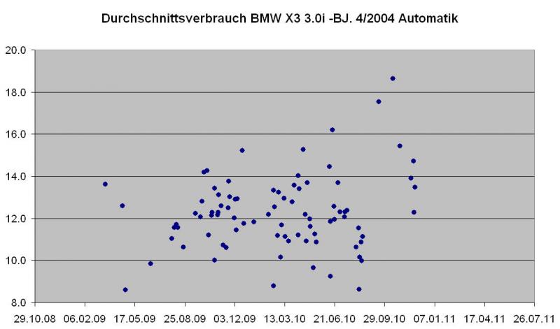

                    ich habe mir die Durchschnittswerte meines X3 3.0i der letzten 2 Jahre mal grafisch aufbereitet. Man sieht sehr gut, wann ausschlieslich Stadtverkehr und Langstrecken gefahren worden sind. Alles unter 10l/100 km ist Langstrecke mit ca. 100 km/h (ca. 400 km), alles über 14l/100km ist Stadtverkehr Kurzstrecke 2-10 km je Start. Meist jedoch lag der Durchschnittsverbrauch zwischen 10l und 14l, je nach Stauaufkommen und Fahrweise für eine Strecke von ca. 400 km. Über die letzen 2 Jahre ist dann laut Bordcomputer ein Verbrauch von 11,4l rausgekommen
                    Gruss, rbr21
