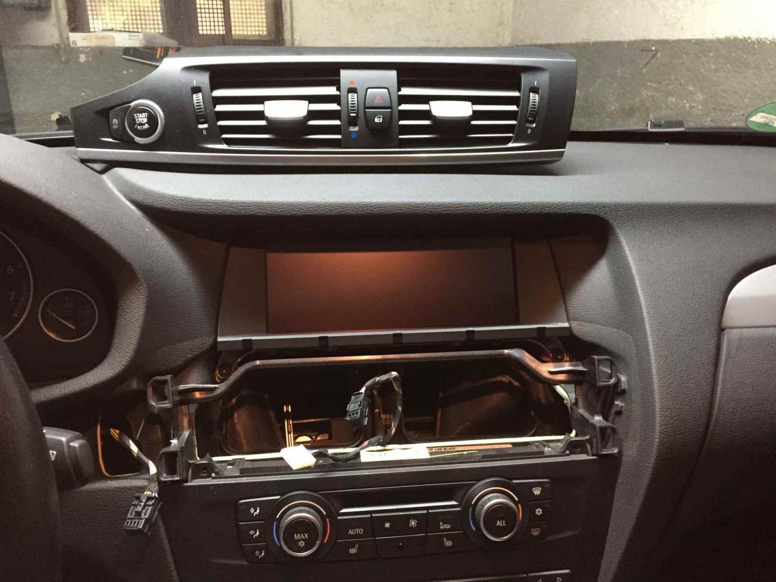

                          1. Plastik- Verkleidung rausclipsen
                          Hierbei vorsichtig sowohl oben als auch unten etwas ziehen, bis die Clips sich lösen.

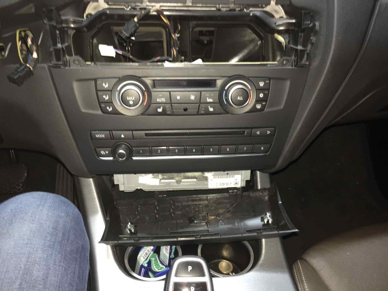

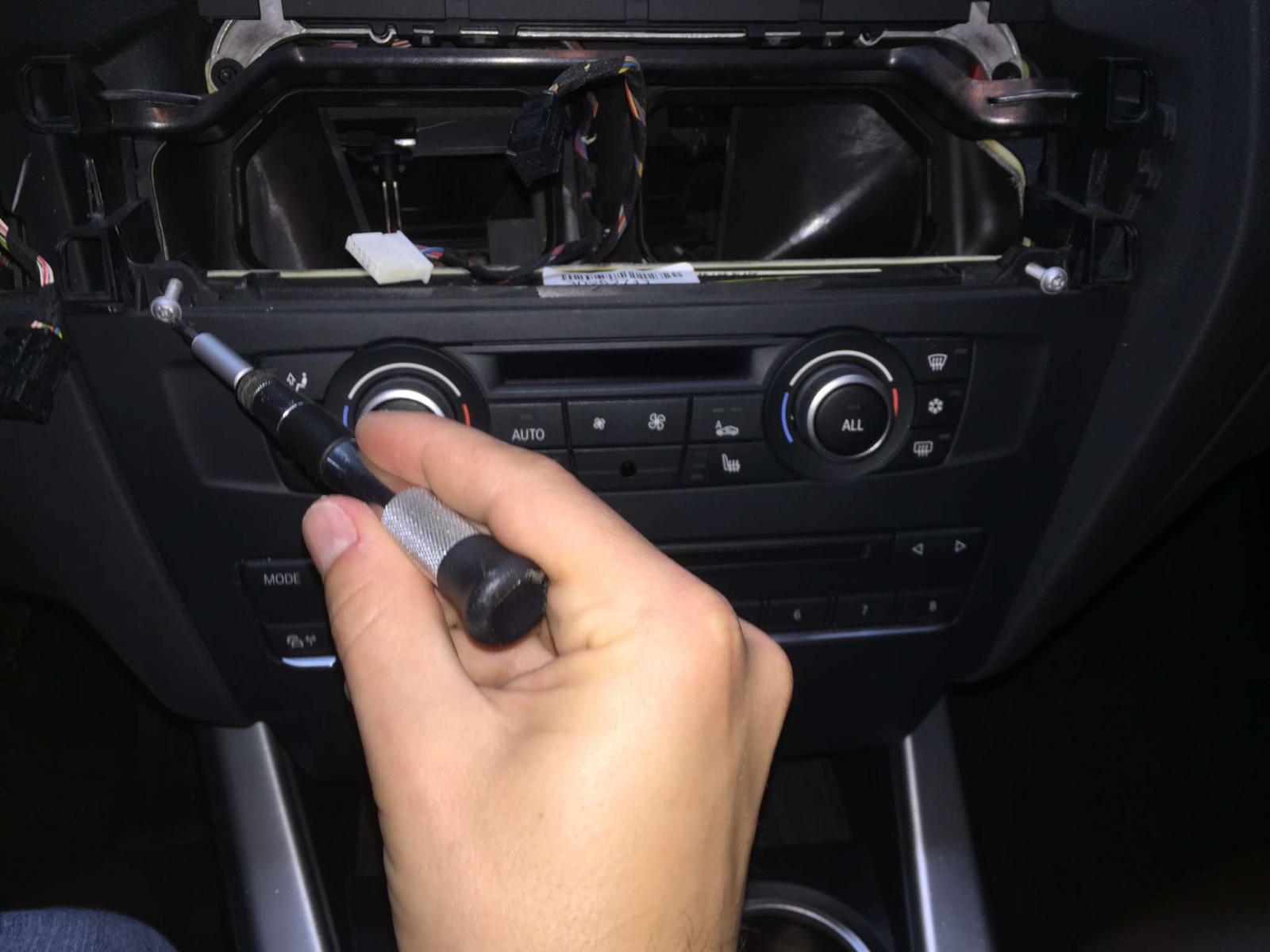

                          2. Schrauben Klima lösen
                          2x oben (Torx), sowie 2x unten !!! (ACHTUNG!)
                          Als ich die oberen gelöst habe, habe ich wie in einer anderen Anleitung vorgesehen (5er) versucht, die Klimablende
                          vorsichtig zu mir zu ziehen, von oben her. Damit hat sich wohl beim 5er der Clip unten gelöst. Bei mir fiel auf einmal
                          die untere Blende direkt vor dem HDD Schacht runter. Diesen müsst ihr zuerst demontieren. Denn hinter diesem
                          verbergen sich am unteren Ende nochmal 2 Schrauben der Klima-Blende.

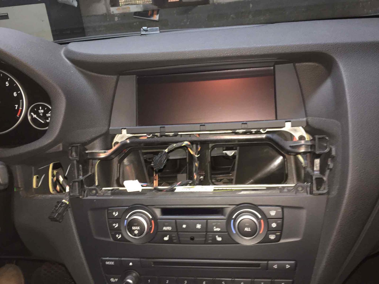

                          3. ganze Einheit nach vorn klappen
                          Erst aber die untere Blende lösen (ist nur von unten mit 2 Clips gehalten, sowie am vorderen Ende.
                          Idealerweise mit einem "Hebelwerkzeug" zwischen Blende Klima und untere Blende und die untere
                          raushebeln. So kommt ihr an die unteren 2 Schrauben der Klimablende.

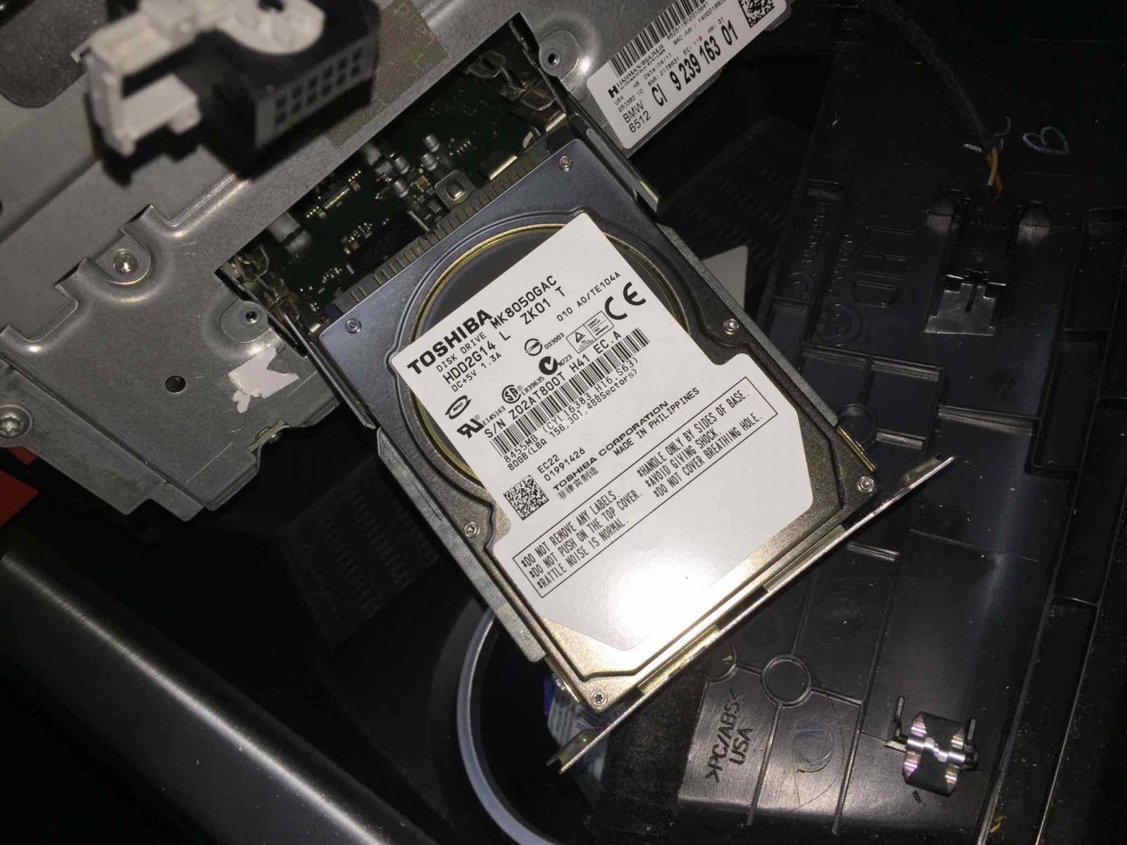

                          4. Festplatte entnehmen.
                          Mit 2 Torx gehalten, vorsichtig raus ziehen.

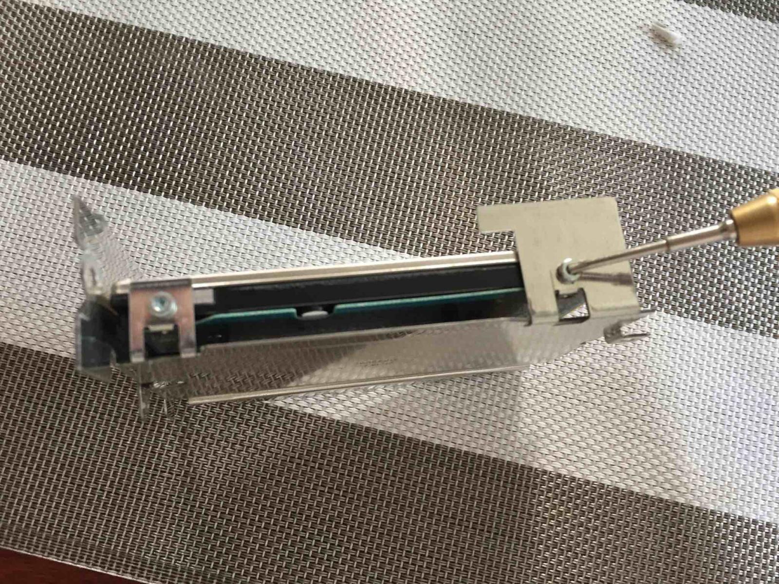

                          5. Festplatte aus Halte-Rahmen entfernen.
                          Mit 4 Torx gehalten, diese sind bei mir mit Schraubsicherungslack versehen
                          gewesen, haben bombenfest gesessen. Also ACHTUNG und gutes Werkzeug
                          benutzen. Ich hätte fast eine Schraube rund gedreht, es dann aber doch geschafft.
