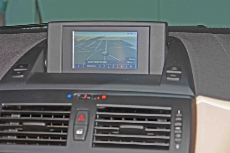

        Hi Frank,
        ich habe die original Lautsprecher des Navi zuerst ausprobiert.
        Die Lautstärke auf 60% und die Ausgabe ist klar und deutlich.
        Da brauche ich kein Zusatzmodul mehr.
        Sogar die Spracheingabe funktioniert tadelos.
        Elektrisch war das eine Kleinigkeit.
        Eine Steckdose ans Radio. Zündungsplus Klemme 16 und Masse Klemme 12
        Mehr Arbeit machte da schon das Kanten und Ausfräsen eines Alublechs.
        Sogar die Halter der Platine konnte ich zur Navibefestigung verwenden.
        Noch ein Bild in Funktion, Navi 5" Display.
        Gruss
        hansguenter
