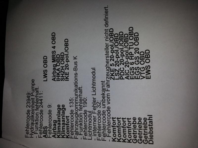

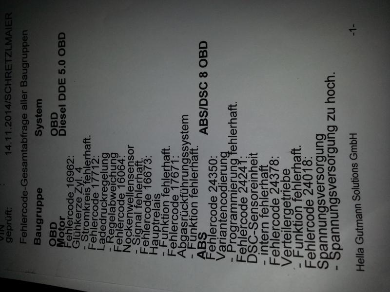

            Liebe Leute... ich habe mich heute morgen in den x3 gesetzt um meinen sohn in den kindergarten zu fahren....
            Da leuchtete die airbaglampe, die blinker clickten nicht aber funktionieren, scheibenwischer springen erst in der zweiten stufe an, radio leuchtet aber funktioniert nicht kann nichtmal die cd rausholen, das lämpchen für weitlicht geht nicht und die nebelscheinwerfer gehen nicht.die einparkhilfe ist ohne funktion und das lenkrad lässt sich ganz schwer drehen. Das Tacho steht auf null beim fahren und die tankanzeige bewegt sich ziellos mal links mal rechts obwohl der tank voll ist. Nachdem ich bei der fehlerauslese war kam ich mit einer fast 2 seiten langen fehlercode liste raus. Und ich habe gesehen dass wir die 6 halter sind und nicht wie im kaufvertrag aufgeführt die dritten. Ich fühle mich veräppelt. Unser passat war kaputt und mein mann musste nach china abreisen... vielleicht deshalb waren wir etwas unvorsichtig und zu schnell beim kauf.
            Jetzt haben wir den salat. Am liebsten hätte ich eine Rückabwicklung. Weiss nicht was ich nun tun soll. Heute sind es 2 wochen dass wir das auto überhaupt haben und mein mann ist schon seit 1 woche in china und kommt erst in 2 wochen wieder.
            ....... bin ratlos gerade... das auto ist sehr gepflegt... das war wohl alles augenwischerei...... wir wurden voll durch die suppe gezogen wie es aussieht.

                  • #54
                    AW: Ansteuerung Motor CID Monitor

                              Bei der Vielzahl an Fehlern und dem schlagartigen Auftreten, sowie Fehlerspeichereinträgen würde ich als Erstes einmal die Batterie checken lassen.
                              Fehlerdiagnose bei BMW auf jeden Fall machen lassen.
                              • #60
                                Nachtrag: wenn beim Bosch Tester schon Fehler im K-Bus gezeigt werden, können viele andere gelisteten Fehler eine Folge davon sein.
