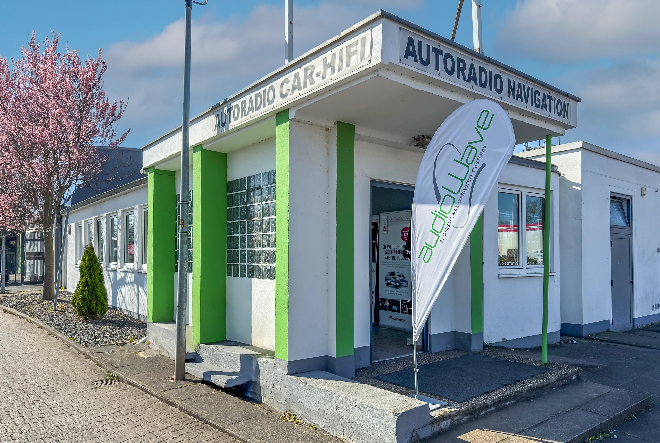

              Einfach zum CarHifi Spezi fahren.
              Ich hatte einen in meiner Nähe (Raum Bonn) gefunden
              Verkauf und Einbau von Car-HiFi, Autoradios, Navigation, Android Auto/Apple CarPlay, Multimedia, Rückfahrkameras und mehr in Bonn und Region!
              der mir in meinem Z4 für 1000€ komplett eine Anlage gebaut hat, die für mich einfach gut klingt! Und ich bin HiFi-Freak. Klingt für mich besser als das große BMW Hifi System.

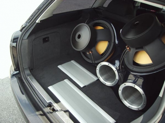

              Nur aufpassen, dass man nicht bei diesen BunmmBumm Schraubern landet, die einem 5000W Spinner-Anlagen verbauen wollen.

                      Aber laß dir nicht sowas andrehen:
