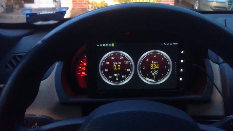

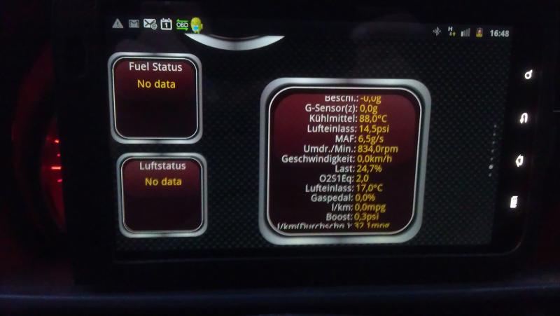

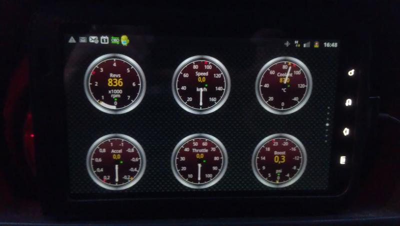

                            HI,
                            der Adapter ist jetzt geliefert (über Amazon). Bluetooth Kopplung klappte nicht adhoc, sondern es musste in jedem Untermenü (Androide und Torque) alles einzeln eingestellt werden. Ich habe noch keine spannende Werte gefunden aber die Daten wie Geschwindigkeit, Ladedruck, Drehzahl und Wassertemperatur funktionieren und ich habe quasi ein Instrumentenersatz mit meinem Samsung Galaxy Tab7. Siehe Foto anbei

                              AW: Android APP TORQUE und der X3
                              Sieht gut aus, aber für die Regeneration nicht zu gebrauchen.
                              Wenn du den Turbodruck angezeigt bekommst, könntest du eventuell doch die Regeneration beobachten.
                              Siehe hier:
                              http://www.x3-treff.de/showthread.ph...odruck&page=40 Beitrag NR 400.
                              Ich kann es zur Zeit nicht kontrollieren, da ich mein Interface verliehen habe. Wenn ich es nächste Woche wieder habe, werde ich das mal versuchen.
