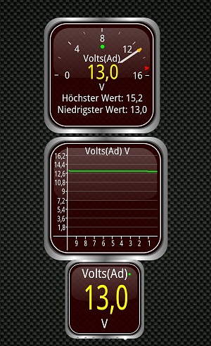

        Es wird auch Spannung angezeigt allerdings als OBD Spannung. beispiel anbei auf drei verschiedene Arten
          OBD-Spannung? Hilf mir auf die Sprünge...
