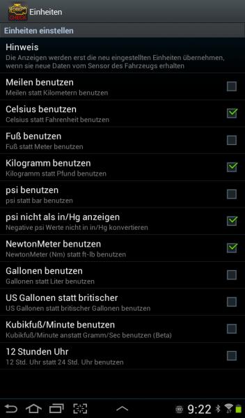

Ich habe auf der heutigen Fahrt mal den Intakewert beobachten können. Im Leerlauf liegt der Wert bei 15, bei konstanter Fahrweise ( 120 - 140 ) bei 24- 27 . Komischerweise ganz andere Werte wie bei Sascha.
Nächste Woche werde ich wohl eine längere Strecke fahren. Mal sehen ob sich da was verändert.STAND DER TECHNIK ! Ich kann den Satz nicht mehr hören
Gruß aus dem Pott,
Ich habe inzwischen öft auf die Anzeige bei torque geachtet,aber halt nicht immer. Mit deinen Einstellungen zeigt meiner jetzt auch deine Werte an.
