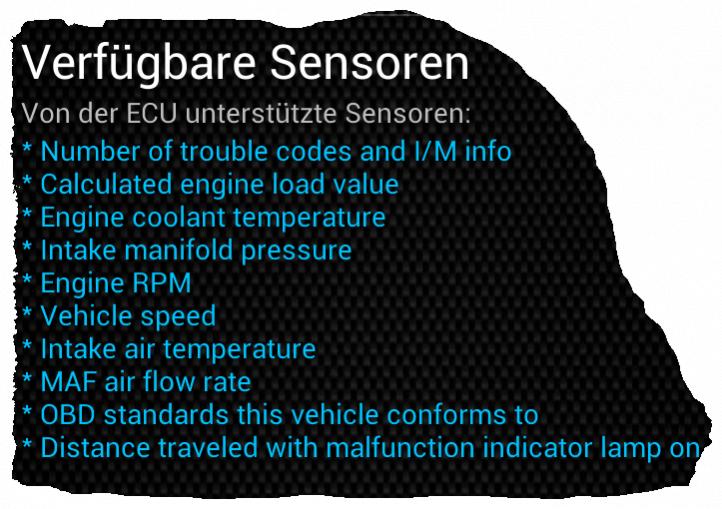

          #64
          So, hier die Sensorem vom 3.0 d 2009.
          Gesendet von meinem GT-I9100 mit Tapatalk 2

            #65
            AW: Android APP TORQUE und der X3
            Hallo Willi
            Du hast oben deine WB Nummer mit drinnen
            Ich würde die oberste Grafik raus nehmen
            Wie man nun aber eindeutig sieht
            Keine Rückmeldung von der Drosselklappe
            also musst du auf den Druckwert gucken

                  #68
                  Hallo Willi
                  @ Micha,
                  danke, aber es war leider die untere Grafik mit den Sensoren. Mal sehen, ob ich die Nummer entfernen kann.
                  Hast Du die gleichen Protokolle eingetragen ?? Vielleicht stimmt da ja was nicht ??
                  Der Druckwert reicht leider nicht, da läßt sich nichts ablesen.
                  Der X läuft sogar gut mit den wenigen Sensoren. Vielleicht ist er deshalb so schnell.

                    #69
                    Hallo Willi,..
                    ich habe im Protokoll nichts verstellt, aber ich habe ein anderes Protokoll,..
                    ISO15765-4CAN11/500 (das scheinen flotte 500kBaud zu sein)
                    scheint einfach moderner/neuer zu sein,.. mein Adapter zeigt auch ca. 10fache Adapter Lesegeschwindigkeit zu deinem (ca. 30-40 als Current)...
                    Du hast ein altes Protokoll (alt und langsam, guckst du: http://www.obdtester.com/obd2_protocols)
                    Bei mir läuft das Torque aber auf einem "flottem Samsung Tab",.. ich habe auch nicht diesen RIESEN BT sondern einen schönen kleinen blauen ELM327 Adapter
                    Wieso sollte der Trick mit dem MAP-Sensor bei dir nicht funktionieren ??
                    Regeneration = Turbo Boost bei -0,3 bis -0,4
                    ist natürlich einfacher, wenn man genau weiss, dass gerade eine Regeneration läuft,.. wenn man das erstemal drauf wartet.
                    (wäre ja einfacher wenn durch einen zuvor angestossen)

                      #70
                      @x3 Micha
                      Bezug nehmend auf Deinem Post#60 ist die Liste der verfügbaren Sensorwerte bei meinem X83 3.0dA 11/2006 FL mit Torque 1.6.46 viel kürzer.
Größe: 69,6 KB
                      Liegt das am ELM327 (Firmware 1.5) oder an der Torque APP?
                      Kann man da selbst vielleicht noch etwas in der App einstellen, um den gleichen Funktionsumfang, wie bei Dir zu erhalten?
