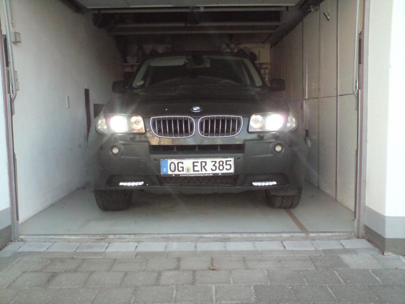

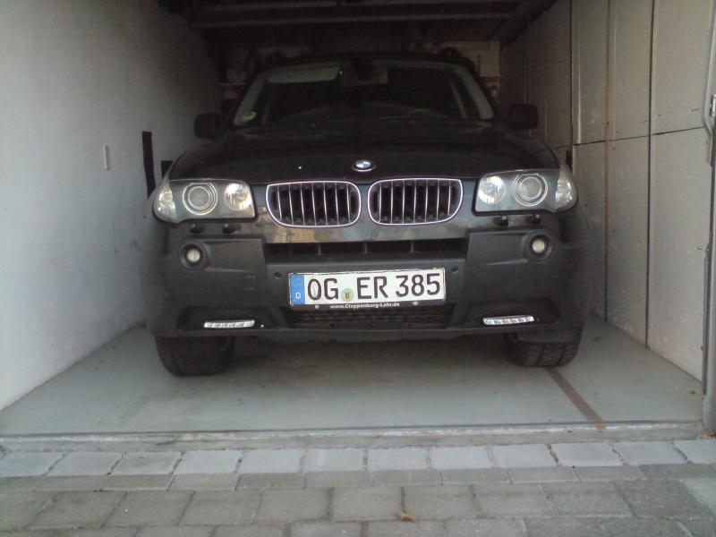

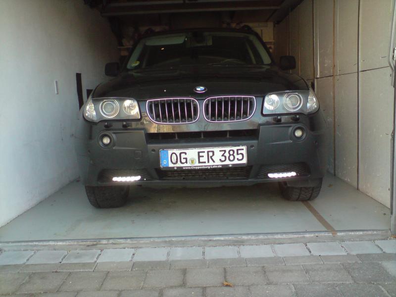

          So ich habe heute auch mein Tagfahrlicht nachgerüstet, ich hab aber so verschaltet, dass wenn ich Auto entriegle gehen die Leds an, wenn Zündung anmache bleiben die an und wenn ich Licht einschalte werden die gedimmt um die hälfte.
          Wenn ich Auto verriegle gehen die aus.
          X3

            AW: Tagfahrlicht
            Hi Wens,
            ob der TÜV in Lahr Deiner TFL-Schaltung zustimmt?

              AW: Tagfahrlicht
              Hm, irgendwie finde ich das optisch doch recht ungewohnt, aber egal. Für die Sicherheit sollte jedes Opfer recht sein...
              Mal ne andere Frage: Liegt das am Foto oder passt der X3 gerade so in die Garage? Zum Aussteigen scheint ja nicht so richtig viel Platz zu sein

                AW: Tagfahrlicht
                Hast Du aus bestimmten Grund die TFL unten montiert?
                Sammelt sich doch aller möglicher Schmutz hintendrann.

                  AW: Tagfahrlicht
                  ...der Abstand Boden - TFL muß mindestens 25cm betragen. gecheckt?

                    AW: Tagfahrlicht
                    Zitat von hansgünter Beitrag anzeigen
                    Hi Wens,
                    Warum nicht? Die haben Zulassung Tagfahrlicht und Positionslicht, die Steuereinheit sitzt in denn Led's.
                    Und wegen Entriegle und verriegle ist es auch kein eckt, Du fährst ja zum Tüf Schlüssel steckt Zündung ein kein Problem.
                    Oder erläutere, wie so es so ist oder hab ich etwas übersehen?
                    Übrigen diese hier sind es.

                      AW: Tagfahrlicht
                      Bei ner Bodenfreiheit von mindestens 20 cm und entsprechendem Böschungswinkel vorn sollten die 25 cm erreicht sein oder?

                        AW: Tagfahrlicht
                        Ja, klar das ist Richtig und das hab ich genau befolgt und meine sitzen ca. 25-30cm von Boden, ungefähr kann ich ja mal nachmessen morgen für genaue Aussage.
                        Und auf die Frage warum, na ja ich fahre meisten nur mit Automatiklicht, fahre aber jeden Tag durch denn Wald und bei guter Sicht braucht man normalerweise kein Licht, und durch die Led's kann ich wo Licht noch nicht angeht immer noch besser gesehen werden, das hoffe ich doch.
                        Und ich fahre gerne mit Licht aber ungern immer mit umschalten Licht ein oder Automatik.
                        Mit Led's brauche ich die sorgen nicht zu haben, die werden gedimmt, so balt Abblendlicht angeht.
                        Und bei BMW finde ich ist das Automatik Licht recht gut eingestellt.

                          #42
                          AW: Tagfahrlicht
                          Ja meine Garage ist recht klein, ein A6 passt 0 auf 0 mit Kontakt Vorne wie Hinten.
                          Zum aussteigen hab ich so Selbstklebende Matten aufgeklebt, das passt schon.

                            #43
                            AW: Tagfahrlicht
                            Hab's vielleicht etwas knapp formuliert.
                            Die 25cm sind - wie kann es in unserem Ländle anders sein - eine gesetzliche Vorschrift lt. einer ADAC-Infoschrift zum Thema - hat nix mit Geländefahrt oder so zu tun! ....Soviel nur zur Klarstellung. Wollte einfach den Tipp geben weil's auf dem Bild relativ tiefegelegt aussieht.

                              #44
                              AW: Tagfahrlicht
                              So habe mir die Mühe doch noch mal gemacht und gemessen 31cm genau bis unterkante Led's.
                              Aber ich danke natürlich für jeden Tipp, ein Mann lernt nie aus

                                #45
                                AW: Tagfahrlicht
                                Lt. StVo sollte das Tagfahrlicht erst mit eingeschalteter Zündung leuchten.
                                Was die Höhe anbelangt, war meine Frage, warum Du sie nicht nach oben gesetzt hast.
                                Der Abmessungen bin ich mir wohl bewusst.
                                Allerdings dürften die wenigsten wissen, das auch ein seitlicher
                                Neigungswinkel von max 10° eingehalten werden muss.
