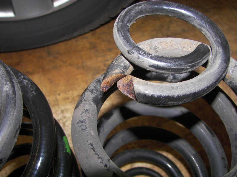

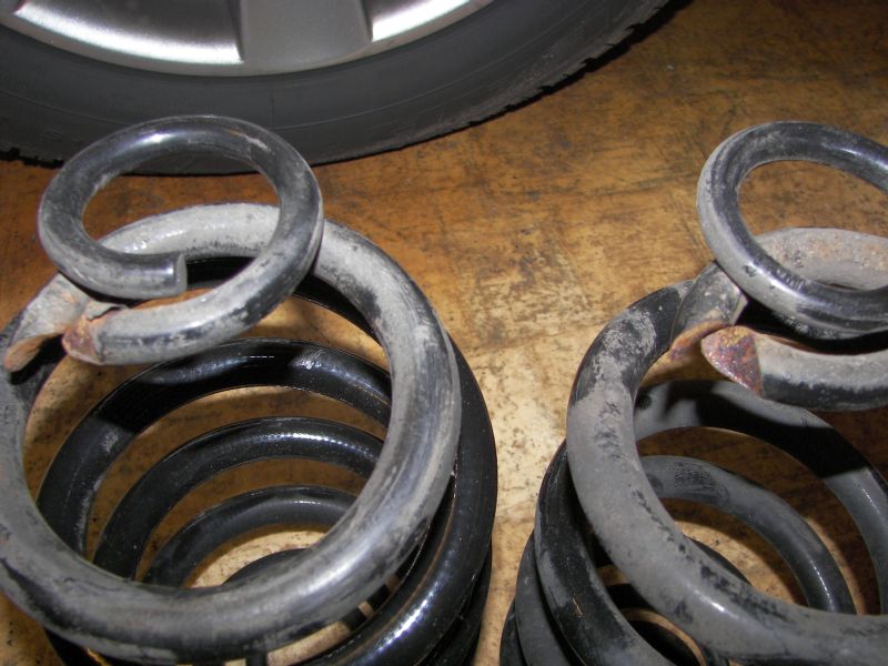

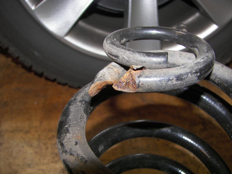

                      Frauchen war vor kurzem beim TÜV und kam ohne Plakette wieder
                      Naja...Grund siehe Fotos
                      Habe die Federn das letzte Mal beim Reifenwechsel vor ca. 12TKM begutachtet, jetziger Stand 92TKM), muss also kurz danach passiert sein.

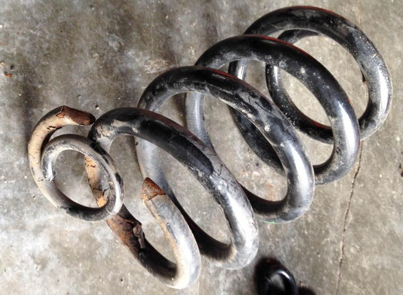

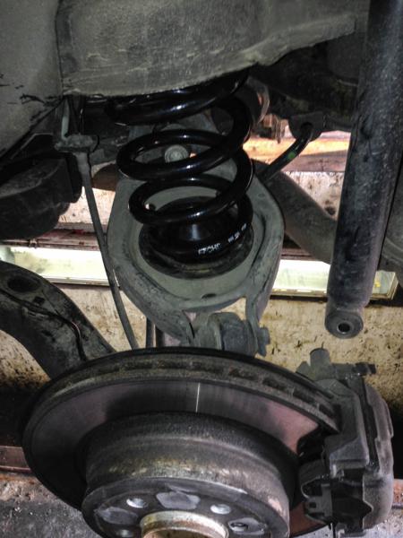

                          Da ich kurzfristig keinen Termin bei meiner vertrauten Werkstatt bekam, habe ich nun meine hinteren Federn selber getauscht. Dazu habe ich vorher auf Youtube ein Video "Federtausch E46" gefunden, das mir dabei sehr geholfen hat. Einfach ist die Geschichte aber ohne einen Federspanner nicht. Für beide Seiten brauchte ich insgesamt ca. 2,5h (mit meiner technischen Ausrüstung und der gebotenen Vorsicht). Anbei zwei Bilder: Alt / Neu
