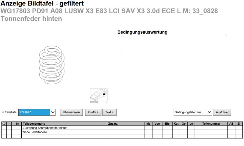

        #183
        AW: Lieber Feder- als Beinbruch
        Mach ich da was falsch? Keine Teilenummer - keine unterschiedliche Ausführung z.B. für Anhängerkupplungen oder so. Im ETK taucht bei mir nur folgendes auf:
        LG aus Obertshausen
        Walter Bodensohn
        (frei nach Majestix)
        - BMW X3 G01/F97 3.0d
        - Porsche 944 II Coupe
        - Dacia Spring Elektro
        - Honda CBR1000F
        - Yamaha XJ600S
        - Roller PGO TRex 125
        - und ein Fahrrad
          #184
          Hast du deine VIN (letzten 7 Stellen) eingegeben?
          Unter der VIN in deiner Anlage schmeisst er mir die TlNr: 33 53 3 413 081 raus.
          S386ADachreling S402APanoramadach elektrisch S413AGepäckraumtrennnetz S423AFussmatten Velours
          • Saufhaube
            • 01.11.2011
            • 572
            #185
            Die Nummer hab ich auch - aber wieder taucht bei meiner VIN Eingabe die Anhängerkupplung nicht auf (hab aber eine). Aber mit Korrektur komm ich auch auf die Nummer - wurde da nicht früher ein Preis angezeigt ?

              #186
              Dann ist deine AHK wohl nicht ab Werk verbaut, sondern wenn es die originale ist, vom nachgerüstet?
              Welche Farbmarkierung hat den dein Feder?
              • Saufhaube
                • 01.11.2011
                • 572
                #187
                Ich meine was Blaues gesehen zu haben - bin mir aber nicht sicher.
                LG aus Obertshausen
                Walter Bodensohn
                - Honda CBR1000F
                - Yamaha XJ600S
                - und ein Fahrrad
                  #188
                  Schau da mal nochmal genau nach.
                  Ich meine für den 3.0d ohne sportliche Fahrwerksabstimmung bzw. M-Ausstattung 2 verschiedene Teilenummern bzw. Farbmarkierungen gefunden.
                  Teilenummer : 33 53 3 413 080 mit Farbmarkierung weiß und
                  Teilenummer : 33 53 3 413 081 mit Farbmarkierung grün verstärkte Ausführung.
                  Farbmarkierung blau hätte die Teilenummer 33 53 3 413 079 wird aber wohl im 3.0d gar nicht verbaut, sondern nur in den E83-Benzinern bei Fahrzeugen mit Serienfahrwerk. Demnach wäre eine Feder mit blauer Farbmarkierung zu schwach ausgelegt, zumal bei dir eine AHK verbaut ist.
                  Mach dir mit den 3 genannten Teilenummern auf der Seite von GKN-SPIDAN selbst ein Bild. Du kannst dann unter Artikelnummer die Teilenummer eingeben und darunter als OE-Nummer markieren, oder du suchst über die Hersteller- und Typennummer nach Federn für den 3.0d.
