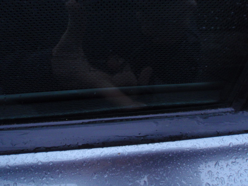

                                #60
                                AW: Panoramadach undicht!!!!
                                Zitat von Purzel Beitrag anzeigen
                                also damit ich das richtig verstehe das Wasser kommt wohl garnicht vom Panoramadach sondern von der Seite / Tür ? Seit mir nicht böse ich bin ne Frau :-D kann´s mir jemand aufzeichnen :-D
                                Hallo Frau :D
                                Das Wasser bei JEDEM Auto, geht auch immer DURCH die Türe,..
                                da die Fensterdichtung an der Kannte niemals 100% dicht sein kann,..
                                dass ist aber nicht schlimm,... da das Wasser dann IN DER Türe nach unten läuft und UNTEN wieder durch Abläufe raus kommt.
                                Der Innenraum ist IN der Türe aber durch eine Folie getrennt.
                                (Aufbau: Wasser in der Türe "aussen", dazwischen Folie, Innen dann z.B. Lautsprecher in der Türe).
                                Das Wasser läuft HIER rein (darf es auch),.. (das Gitter ist mein Sonnenschutz INNEN hinter der Scheibe) zwischen Gummilippe und Scheibe (meisst an der Ecke aussen)
                                PS: Mach dich ersteinmal mit dem Panoramaplan nicht verrückt
