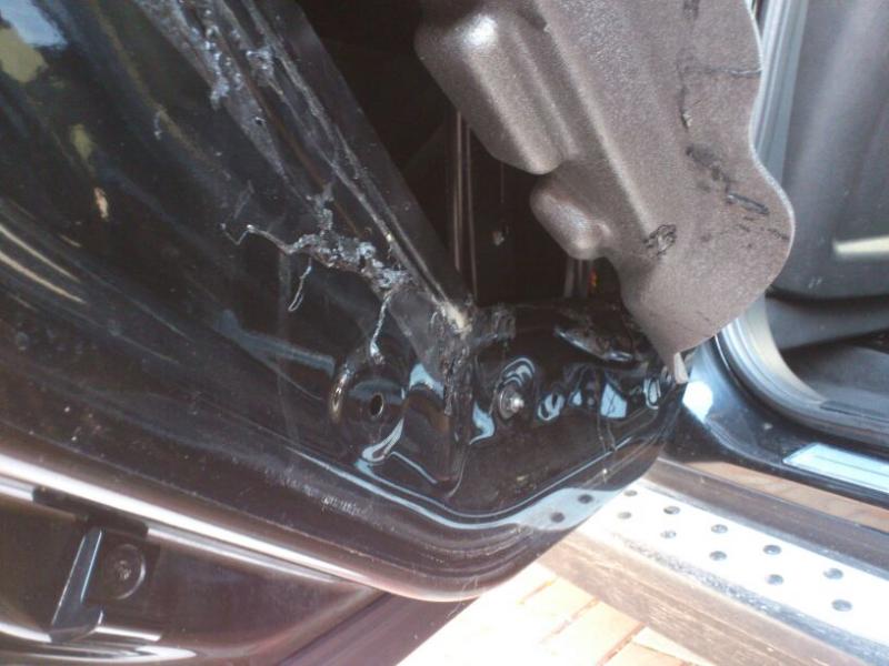

          so es ist voll bracht... wir haben es selbst gemacht :-)
          war ne arbeit von ca. zwei Stunden und eigentlich nicht schwer ,die Folie war zum Glück noch ganz und ich konnte Sie auch lösen ohne Sie zu beschädigen... man hat gesehen , das die Folie unten nicht mehr angeklebt war und das deswegen das Wasser reinlief... er steht jetzt seit gestern im Regen und ist trocken *freu* ich hoffe es bleibt so !
          Die Reparatur hat 0 € gekostet , da wir noch eine tupe von solchem spezial Abdichtkleber hatten.
          Für alle die das Problem auch haben , die Kosten beim :-) könnt ihr euch echt sparen. Die Kabel lassen sich alle total leicht entfernen (nur geklippst) und man weiß auch genau welches Kabel wohin gehört. Das einzige Problem ist , dass ihr nach der Reparatur einen Airbagfehler im Display habt, der ist aber nur sporatisch kann man einfach beim :-) löschen lassen
          anbei ein paar Bilder und vielen Dank noch mal für eure Hilfe und Tipps

            o.k. gut gemacht,..
            => die "alte Bitumschnurr" sieht ja wild aus,.. war da vorher schoneinmal jemand dran,.. oder ist dass erst beim Öffnen passiert,..
            => zu dem Kabel -> meine ERSTE BMW Werkstatt,.. war noch nicht einmal in der Lage, das Kabel so wie es soll... ÜBER die Folie
            zu verlegen,.. mein ZWEITER Wasserschaden, war dann durch das falsch verlegte Kabel:
            PS: zum Airbag ??! -> ist hinten in der Türe überhaupt einer ??
            und wieso sporadische Anzeige (ganz oder garnicht),..
            hört sich noch etwas komisch an,..
            mfG.

                da war scheinbar schon mal jemand dran , hat man auch an der türverkleidung gesehen... war leicht verkratz und eine schraube war überdreht habe die alten reste entfernt ging mit dem Heißluftföhn echt einfach.
                zu den Kabeln : die mussten wir ja zum glück nicht neu verlegen haben die Folie nur am Rand gelöst das reicht vollkommen
                zu den Airbag : sporatischer Fehler bedeutet ,das es kein Fehler ist , das Steuergerät hat sich nur gemerkt , das die Airbags hinten abgeklemmt waren er erkennt aber leider nicht , das sie wieder angeklemmt sind das muss dann der :-) aus dem Speicher des Steuergeräts rauslöschen, theoretisch kann der Fehler auch stehen bleiben die Airbags sind trotzdem alle funktionstüchtig
