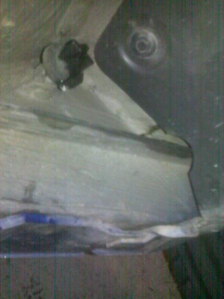

                  AW: Panoramadach undicht!!!!
                  Zitat von BAT-57 Beitrag anzeigen
                  mein Xi hatte ich auch einmal zum überlaufen gebracht. Der Xi stand Berg ab und es hat geregnet wie aus Eimern und das Wasser lief an der Verkleidung am A-Holm nur so runter. Ich sofort zum . Der hat den Xi auf die Hebebühne gebracht und als erstes, solch eine Art Klappen aus Gummi, welches den Ablauf vor Dreck schützen soll, entfernt. Anschließend wurde vom Panoramadach aus erst mit Luft und dann mit Wasser gespült. Man, kam da ein Dreck raus.Das hätte ich nicht gedacht zumal der Xi erst 1,5 Jahre alt war zudiesem Zeitpunkt. Der Meister meinte nur, dass es häufig vorkommt und deshalb die Klappen am Unterboden nach solch einer Aktion weg bleiben. Seit dem habe ich Ruhe.
                  MfG
                  Torsten
                  Hallo Zusammen,
                  habe mich unters Auto gelegt und auch die beiden Gummis vorne gefunden. Hier einmel ein Foto.
                  Das Ding links oben mit dem Kreuz ist der Gummi.
                  • BAT-57
                    • 20.04.2008
                    • 384
                    #39
                    Zitat von Bayernx3 Beitrag anzeigen
                    Hallo Zusammen,
                    ich habe immer noch Ruhe. Alles dicht außer die Abläufe. Die machen ihre Arbeit.( das Wasser läuft da ab, wo es auch soll )
                    MfG
                    Torsten
