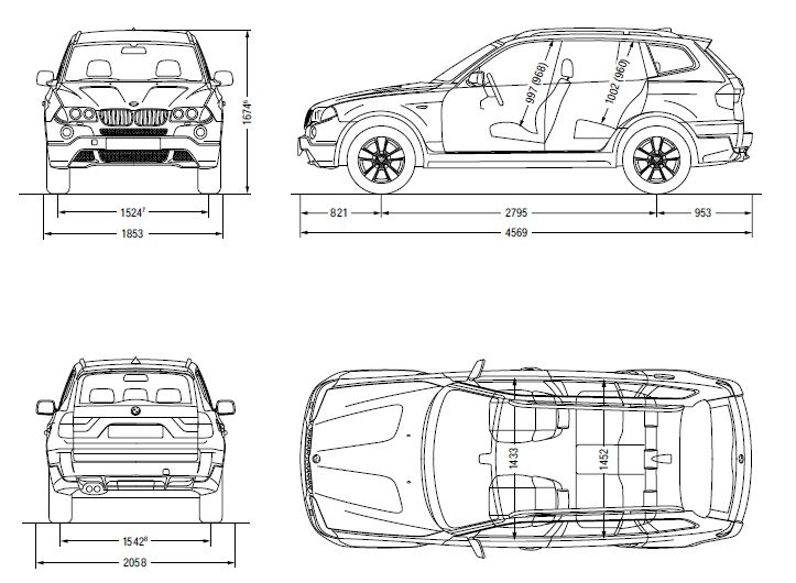

    Hallo zusammen.
    mich interessiert brennend, wie breit unser Auto eigentlich ist.
    Meine irgendwo gelesen zu haben, ca. 1.98 m inkl. Spiegel.
    Nun habe ich in einem alten Prospekt gesehen, dass der E83
    2,05 m breit ist. Hilfe!!!
    Das Problem ist, über 2 m Breite dürfte ich hier in der Gegend eigenlich
    einige Straßen nicht mehr benutzen, auch keine linke Spur bei
    Autobahnbaustellen (lt. ADAC müßen die Spiegel dazugerechnet werden).
    Weiß jemand etwas genaueres?

    AW: Fahrzeugbreite
    1853 mm und die Spiegel werden NICHT hinzugerechnet.

      AW: Fahrzeugbreite
      Hi Bernhard,
      das dachte ich bis vor kurzem auch.
      Aber in der ADAC Motorwelt 02/2011 wurde erwähnt, dass es mit Spiegel gemessen wird. Kostet € 75,- plus 1 Punkt.

          jetzt meine Frage:
          der nicht-EU-Spiegel ist kleiner - wieviel? Reicht´s da noch?
          Muss ich auf der Autobahn den rechten Spiegel einklappen, wenn ich in der Baustelle links fahre oder darf ich dann gar nicht mehr links fahren

            AW: Fahrzeugbreite
            und was ist damit??
            http://www.7-forum.com/bild.php?bild...ten.php?id1=89
            Hoffe der Link funktioniert Hier steht 1987 mmm

                  • 5707
                  AW: Fahrzeugbreite
                  .. funktioniert beides
                  Das reicht doch aus.
                  Danke
                    AW: Fahrzeugbreite
                    ja, aber die Frage ist jetzt: welche der beide Zeichnungen ist nun korrekt?
                      AW: Fahrzeugbreite
                      Hi nochmals,
                      ich habe ebenfalls noch ein altes Propekt und damit erschließt sich für mich, dass die "alten" X3 mit dem Nicht-EU-Spiegeln 1987mm breit ist.
                      Hurra, ich darf weiterhin auch mal links fahren:D in den Baustellen.
                      Wendy, beide stimmen: einmal alte einmal neue Spiegel.

                        AW: Fahrzeugbreite
                        Was heißt denn Nicht-EU-Spiegel
                        Da meiner eine EZ in Stuttgart hat (NL der ) hat er EU Spiegel und ist über 2 m breit???

                          AW: Fahrzeugbreite
                          schau mal hier:
                          Nachrichten, Kommentare, Liveticker, Videos und Streams sowie News aus Politik, Wirtschaft, Finanzen, Wetter, Sport, Fußball, Kultur, Reise und Internet ...
                          Ich meine, dass die deutsche Autoindustrie 2009 begonnen hat, diese neuen Spiegel zu verbauen - wann das beim X3 dann ganz genau war, weiß ich nicht, aber man erkennt es deutlich.
                          Hier einer mit neuen (ich hoffe unsre User sind nicht böse)
                          hier alter Spiegel:

                            AW: Fahrzeugbreite
                            Das is ja man wieder Super
                            Die wissen selber nich wie breit die Schüssel ist
                            Ich geb hier mal die Quelle an...
                            "Mein BMW" BMW_X3_E83_ab_09-06

                              AW: Fahrzeugbreite
                              Hi nochmals,
                              ...hoffentlich weiss das dann auch der liebe Herr von der Trachtengruppe
                              im Zweifelsfall für's Staatssäckel
                              Edith meint, bei schönem Wetter mal die Fahrer & Beifahrerscheibe runterlassen
                              und mit nem entsprechend laaaangen Bandmaß von Spiegelaußenkante zur anderen messen
