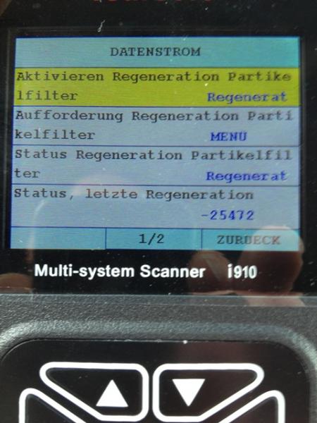

          Hab mir das Teil auch mal bestellt, leider scheint hier keine Möglichkeit zu bestehen, eine DPF Regeneration anzustossen.
          Die angezeigten Werte sind auch nicht besonders vielsagend für mich.

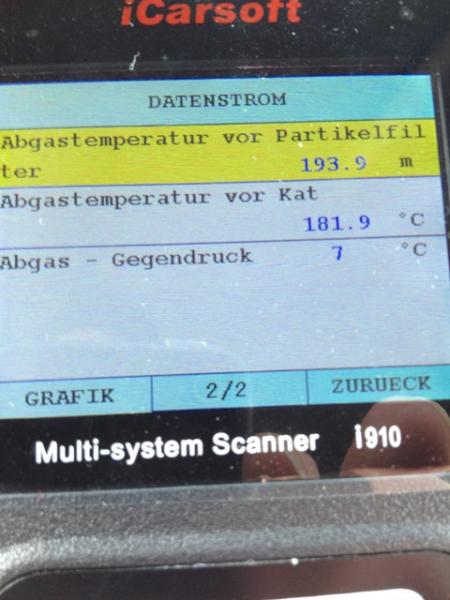

          Bei einer Geschwindigkeit von ca. 120 km/h und ca 2700 rpm zeigts eine DPF Temperatur von ca. 390°C (Erinnerungswerte ) an.
          Bei Vollast (Vollgas) geht die Temperatur des DPF lt. Anzeige auf ca. 700 - 740°C . Pendelt etwas.
          Ich häng mal noch 2 Screenshots an.
          Im Bild zu sehen, der Status: Regeneration bzw. Menü
          Hier kann man kein Untermenü aufrufen oder eine DPF-Reinigung anstossen.
          Fehlercodes kann man relativ schnell löschen, Bedienung recht intuitiv.
          Sinn des Teils? naja......
            #50
            Die Werte und Vorzeichen sind ja bunt gemischt.
            Selbst während der Regeneration steigt die Temperatur nicht über 650°C.
            Also irgendwas stimmt da nicht ganz :¿
