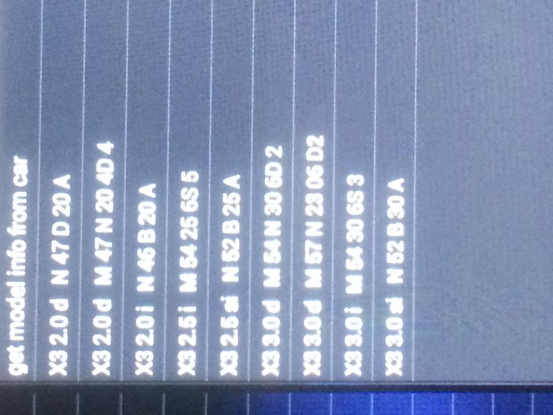

    habe mir nu auch mal die Ap BMWhatLite gezogen dazu das
    Bluethoot Modul von iHarbort.
    Die Verbindung klappt jedoch bei der Auswahl des Motors bin ich mir
    nicht sicher. Zur Auswahl bekomm ich
    X3 3.0d M54N 30 6D 2 und
    X3 3.0d M57N 23 06 D2
    welcher ist es nu ??
    Mein X ist ein 3.0 d mit 218 PS Bj 18.12.2007
    2.1=0005 2.2=AKO00019 6
    Mfg Jack

      M57N2306D2 sollte passen als Motorcode zu 0005 / AKO.
      Steht da wirklich X3 3.0d M54N 30 6D 2, oder ist das ein Schreibfehler?
      M54 ist eigentlich der Motorcode für den 6Zyl. Benziner.

        Hallo Pewoka,
        ja hab es gerade nochmal kontrolliert.
        M54 N und M57 N jeweils mit X3 3.0d vorweg bietet er mir an.
        gewählt hatte ich einfach mal den M57N und die Software hat ausgelesen.
        Denke das ich mir nu die Vollversion holen werde.
        Danke dir nochmal für die Info
        Mfg Jack

            Hier mal der Versuch mit der Motorauswahl

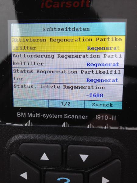

                              mit dem neuen i910 II scheint das mit dem DPF zumindest bei
                              2.0D mit 150 PS BJ.2006 zu funktionieren.
                              Ich werde das noch ausprobieren und berichten.
                              Meine Frage bezieht sich auf den Eintrag über den Status der letzten Regenaration:
                              Was sagt dieser Zahlenwert aus ?
                              • #75
                                AW: i910 von ICarsoft nützliches Ding!
                                Der Zahlenwert sind Meter seit der letzten Regeneration.
