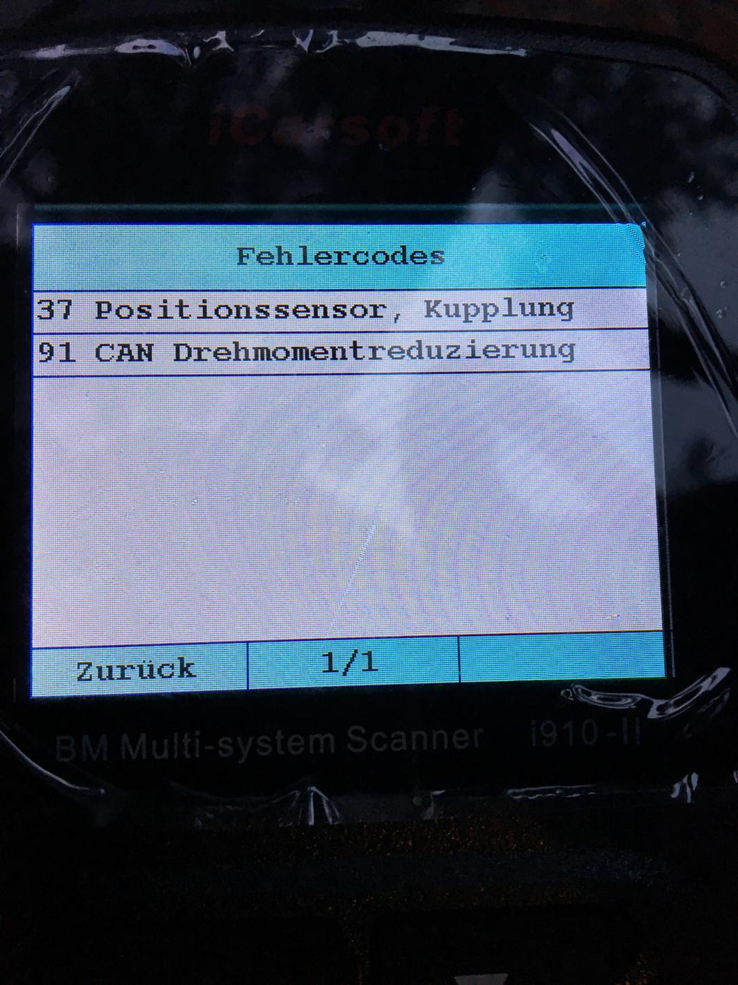

    hier auch noch die Fehlermeldungen:
Größe: 187,4 KB
ID: 388500Klicke auf die Grafik für eine vergrößerte Ansicht
Größe: 202,4 KB

                      AW: X3 3.0i Probleme Automatikgetriebe
                      Das war meine Vermutung. Also, dass er da runterschaltet im "Auslaufen/Schiebebetrieb", was ja auch normal ist.
                      Der Fehlercode -Positionssensor Kupplung- wird wahrscheinlich abgelegt weil dem Steuergerät wohl die Info fehlt ob die WÜK (Wandlerüberbrückungskupplung) offen oder geschlossen (Position) ist. Beim GM-Automaten schließt die WÜK eh erst in den Gängen 4 und 5. Wenn hier das Positionssignal fehlt passt die Schaltdruckansteuerung bzw. der Öldruck für diesen Schaltvorgang nicht und es kommt entweder zum Schaltruck oder aber um das Getriebe zu schonen schaltet die EGS (elektronische Getriebesteuerung) vorsichtshalber in den Notlauf.
                      So jedenfalls meine Einschätzung.
                      Ursachen für die Fehlerbeldung können elektrische/elektronische Fehler im Bereich der Kabel/Stecker oder im Steuergerät sein. Genau so gut kann es aber auch an mangelndem Öldruck, schwergängiger WÜK (Magnet), verdrecktem Öl und Verschleiß liegen.
