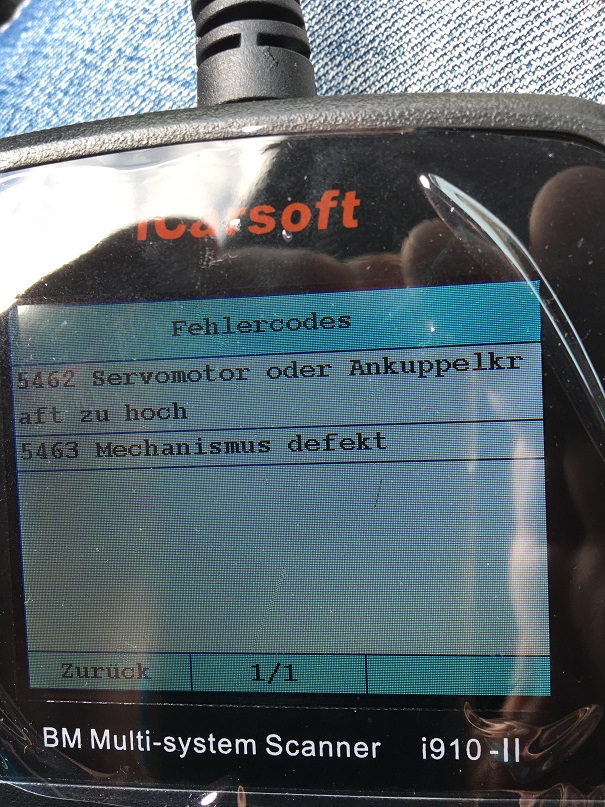

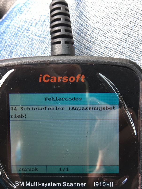

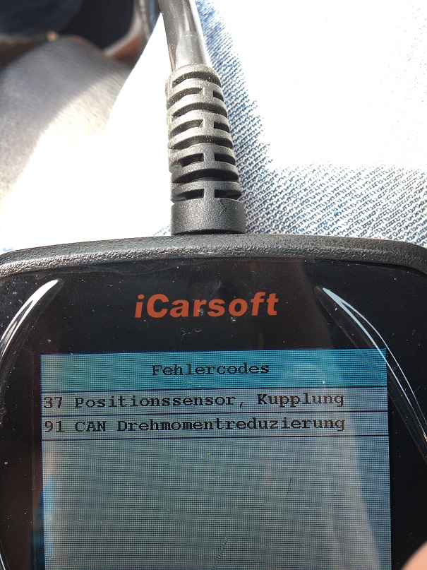

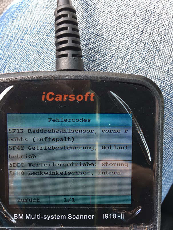

                      Hab heute den FS ausgelesen. Bzgl. ATG hat sich - glaube ich - nichts geändert. Wg. VTG sind aber schon ein paar Einträge hinterlegt (eigentlich sollte es ja in einen eigenen Fred)
                      Ein paar Bilder aus iCarSoft:
Größe: 207,5 KB
ID: 389789Klicke auf die Grafik für eine vergrößerte Ansicht
Größe: 265,5 KB
ID: 389790Klicke auf die Grafik für eine vergrößerte Ansicht
Größe: 293,7 KB
ID: 389791Klicke auf die Grafik für eine vergrößerte Ansicht
Größe: 208,4 KB
                      .. da wäre schon etwas zu "Sensoren". Aber auch ungute Meldungen zur Mechanik.
                      Gruß!

                        Ich schau morgen mal drüber.
                        Für die DSC-Fehler ist erstmal der Raddrehzahlsensor und der Lenkwinkelsensor verdächtig. Der LWS-Fehler kann auch mal auf Grund von Untetspannung abgelegt werden. Unplausible oder falsche Sensorwerte können u.U. auch Fehler im VTG zur Folge haben.
                        Lösch erstmal alle Fehler. Dann Zündung aus und Zündung wieder ein und nochmal auslesen. Kommen die Fehler wieder, dann das Procedere nochmal wiederholen.
                        Wenn die Fehler nach erneutem “Zündung ein“ weg bleiben, Fahren und nach der Fahrt schauen ob und wenn welche Fehler wieder kommen.

                          Der Fehler 5462 könnte vom Stellmotor des VTG sein, wenn ich mich nicht irre. Wäre dann im besten Fall einfach nur das Zahnrad, welches du wechseln müsstest.
                          Grüße aus Franken!
                          Dominik

                                AW: X3 3.0i Probleme Automatikgetriebe
