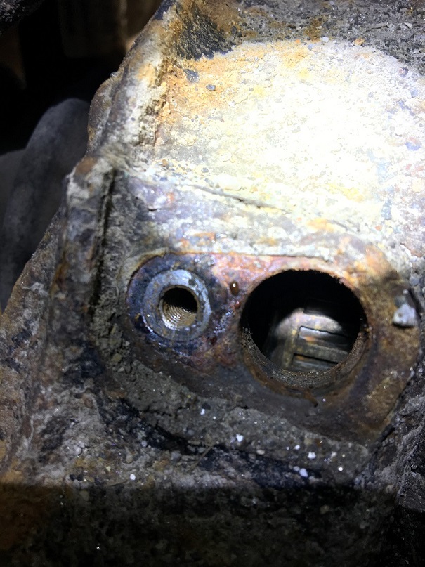

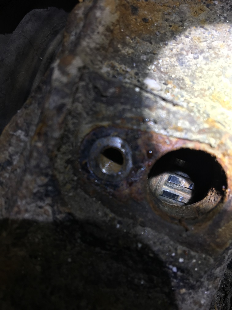

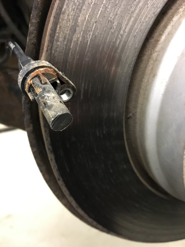

    heute gab's einen Versuch, den Sensor zu tauschen .. anbei ein paar Bilder, weil man ja gerne Fotos ansieht
Größe: 185,4 KB
ID: 391361Klicke auf die Grafik für eine vergrößerte Ansicht
Größe: 194,0 KB
ID: 391362Klicke auf die Grafik für eine vergrößerte Ansicht
Größe: 183,3 KB
    Der Sensor selbst ist ca. 1cm abgeschliffen im Vergleich zum neuen, am Sensorring sieht man die Spuren auch - obwohl nicht umgehend. Der muß also um die 5mm im Radius angeschwollen (Rost) sein
    Hab jetzt mal zwei Ringe bestellt - kommen erst nächste Woche.
    Gruß!
    PS: wg. den Verspannungen manchmal beim langsam Fahren: der Tacho geht ja nicht, aber wenn ich einmal rückwärts fahre, dann geht PDC an aber nicht mehr aus wenn ich danach vorwärts fahre. Eigentlich müßte dann die Kupplung/VTG offen sein .. ?
    PPS: irgendwas hat es seit ein paar Tagen etwas mit den Umlauten hier im Forum??
    Zuletzt geändert von ciaccom; 09.01.2018, 17:48.

      Uff die Arbeit hatte ich letztes Jahr. Brutal der Rost, der durch die Sole auf den AB in Ö verursacht wird. Die Montage der Ringe ist nicht ganz einfach bei solch einer Durchrostung, im Endresultat passt aber alles und ich habe mir 2xneue Antriebswellen gespart, da ja lt. BMW ringe separat nicht getauscht werden.
      Ich wünsche Dir viel Erfolg!

              Sensorringe sind auf beiden hinteren Antriebswellen ausgetauscht, der ABS-Sensor links hinten auch, rechts hinten war auch schon angeschliffen - die "Spule" sah man noch nicht ..
              Man mußte noch den Auspuffendtopf, einen "Querbügel k.A.", und Reserverad + Halterung abhängen. Rost war extrem, aber alles "Standardarbeit". Tacho geht wieder, Stellmotor wurde nochmal "kalibriert".
              Tausch der ganzen Welle macht mich "stutzig" - neben dem Schleifgeräusch hat er neuerdings beim Bergaufaufahren v.a. bei Linkskurven - eher auf Druck/Drehmoment gefahren - so ein Wub/Wub, leichtes Schlagen (Wie Unwucht am Rad). Geradeaus oder abwärts nichts (oder vllt ganz leicht?).
              Wir hatten den Wagen auch auf der Bühne (inkl. mir drin und 'Antrieb' bewegen) und angeblich ist bei den Wellen vorne etwas "Spiel" (was nicht sein sollte), hinten sieht's gut aus.
              Grüße!
