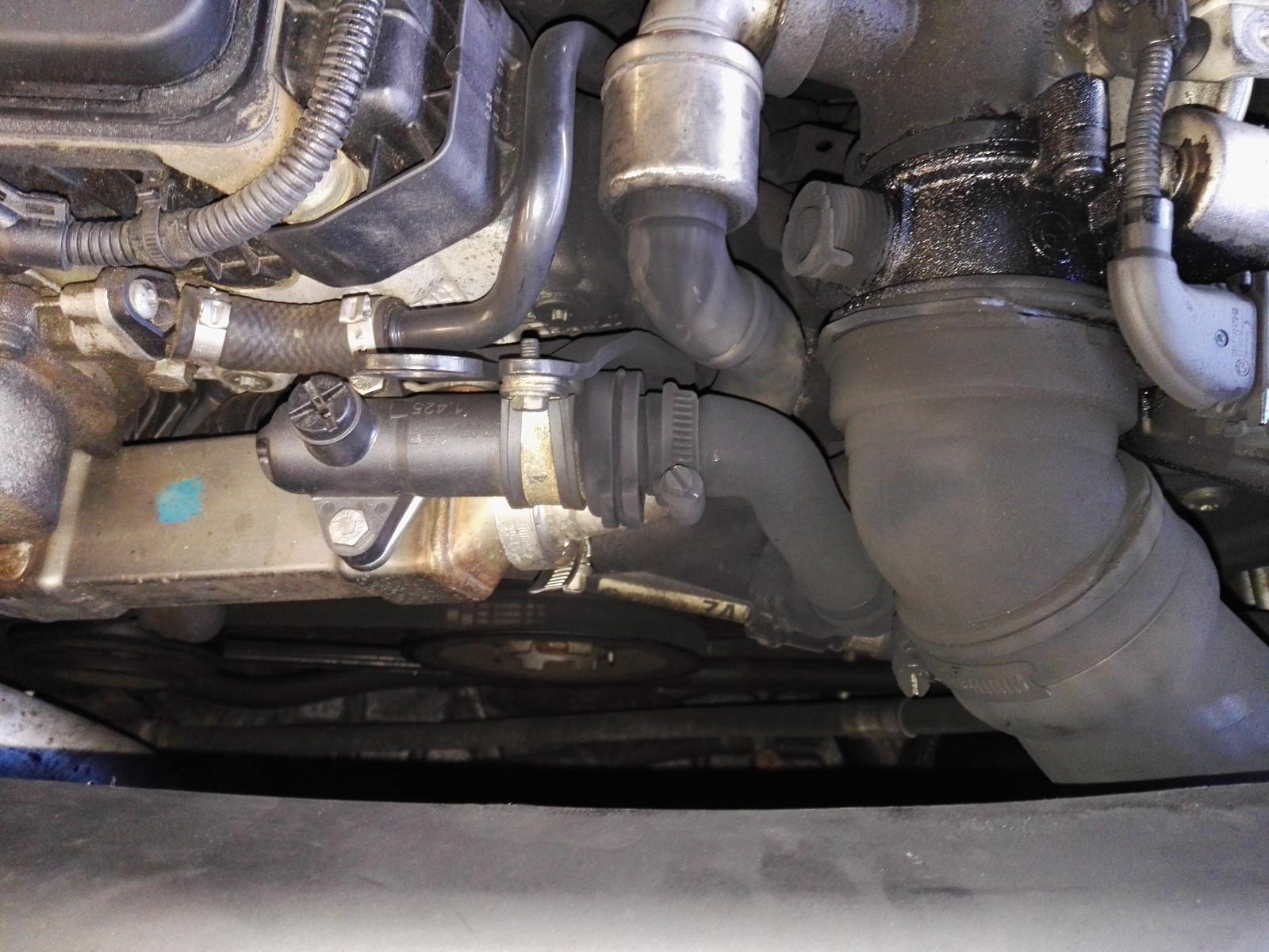

                                so...nach langem Zögern habe ich jetzt endlich mal die Motorhaube geöffnet....Ich schäme mich!!! -selbst ein Blinder hätte das "gerochen" ...das AGR Rohr ist an der Drehstelle undicht, und läßt natürlich Druck ab-dadurch falsche Luftmassen-dadurch P3263-und ich habe die Frischluftrate angepasst-.....hilft natürlich, verdeckt aber den wirklichen Fehler -undichtes AGR Rohr!....mir ist schon länger der Abgasgeruch beim Abstellen aufgefallen, aber auf diesen simplen Fehler bin ich nicht gekommen!
                                ALSO: wer Abgasgeruch beim Abstellen wahrnimmt, sollte das AGR Rohr auf Dichtheit prüfen (ich habe Seifenwasser draufgesprüht-war sofort erkennbar)...man kann es auch riechen
                                Jetzt wird natürlich
                                -AGR Rohr getauscht
                                -AGR Ventil gereinigt
                                -beide Thermostaten (die Motortemperatur wird nicht gehalten-sinkt stark ab im Teillastbereich...ist aber ein anderes Thema)
                                -LMM gereinigt...
                                die Undichtheit ist bei der silbernen "Dose"...der bewegliche/drehbare Teil des AGR Rohrs
                                -Ansaugbrücke inspiziert
Größe: 229,0 KB
                                Teil 6.....das sieht aber anders aus wie mein verbautes Rohr...wie komme ich zum Originalteil????
                                Zuletzt geändert von fudob; 04.03.2017, 14:28.
