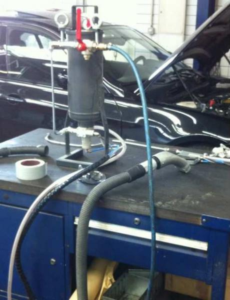

                        Es gibt Neuigkeiten und zwar gute!
                        So wie es aussieht wird es in naher Zukunft eine Lösung ohne Demontage des Zylinderkopf's geben.
                        Das Zauberwort heist:
                        Walnutblaster
Größe: 39,5 KB
                        Eine Art Sandstrahlgerät, das mit gemahlenen Nussschalen arbeite.
                        Evtl verbleibende Reste werden einfach mit verbrannt und ausgestoßen.
                        Wenn alles so weiter läuft werden wir wohl dem nächst ein solches Gerät anschaffen so das ich dann vielleicht mit vorher nachher Bildern berichten kann.
