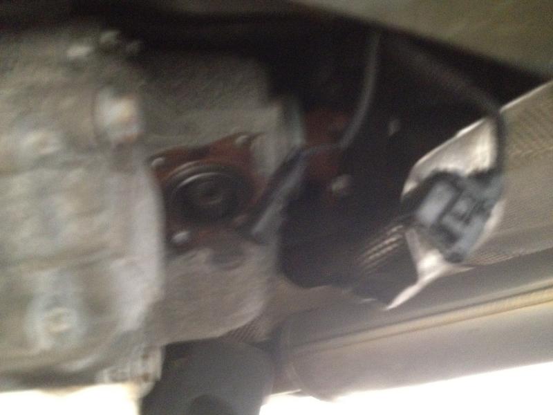

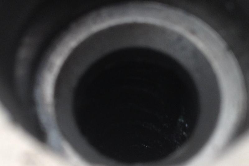

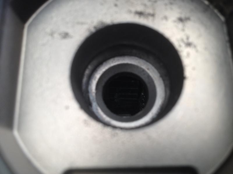

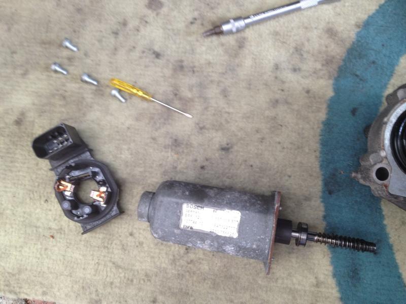

                          mein X läuft wieder.
                          Hab gestern den Stellmotor ausgebaut, und tatsächlich (siehe Bilder) sind die Zahne weg bzw. ausgenutzt.
                          Auf die schnelle hab ich gebrauchten überholten Stellmotor in Ebay gefunden, gleich abgeholt und eingebaut.
                          Fertig codiert, und der X läuft, man ist es eine Erleichterung.
                          Gesamtkosten von Reparatur 250,-€. Also kann man damit leben.
                            AW: Stellmotor Verteilergetriebe
                            Hallo Tschert,..
                            wenn du den alten Motor eh verschrotten willst,.. dann mach ihn doch noch ein wenig mehr auf,..
                            auf Bild2 (von oben) kann man die Zähne ja nur "ahnen"...
                            Auf dem Link (1 Seite zuvor zum Bimmer-Forum) sieht man ja, wie es komplett zerlegt aussieht,..
                            wäre schon interessant zu sehen, bei Angabe von Alter und Laufleistung, was so Verschleiss angeht,..
                            • tschert
                              • 27.04.2011
                              • 81
                              kann ich nicht, da Pfandrückgabe, bzw. Stellmotor ist schon weg.
                              Fehlerbild ist genau der gleiche, welche auf den Bimmer-Forum beschrieben wurde.
