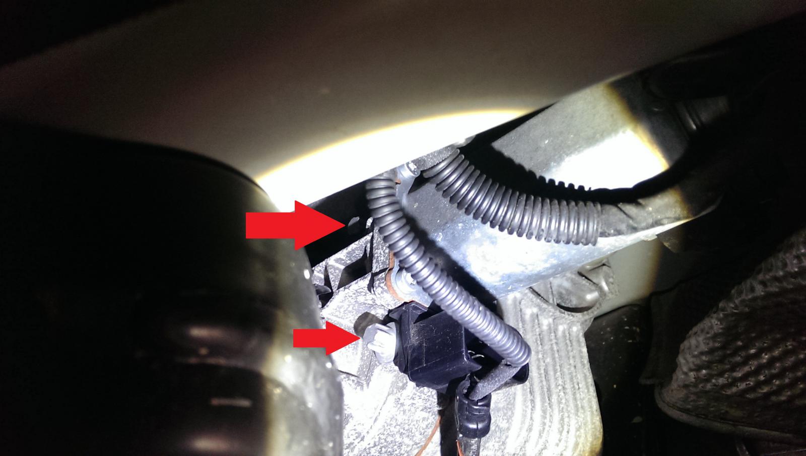

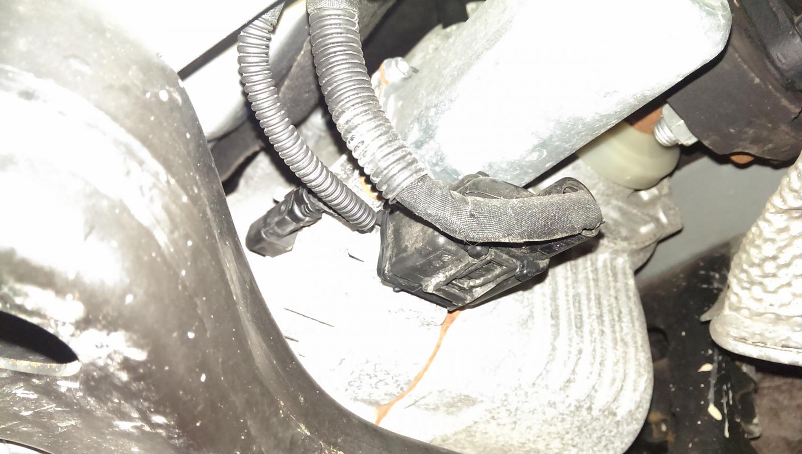

          Moin, folgend nur die Einbauanleitung bzw. Austauschanleitung für das Zahnrad.
          Symptome waren: sporadisches Aufleuchten von 4x4 Leuchte, Handbremsleuchte, ABS Leuchte und wenn diese nicht leuchteten ein klackern unter dem Auto beim Abstellen des Motors.
          Neues Zahnrad in der Bucht ca. 30 Euro.
          Ich hab das alles ohne Hebebühne gemacht, was ich nicht empfehlen kann. :-D Zeit ca 1,5 bis 2 Stunden.
          Als erstes muss man das Hitzeschutzblech beiseite biegen, sonst kommt man nicht dran.
          Dann diese beiden Stecker lösen:

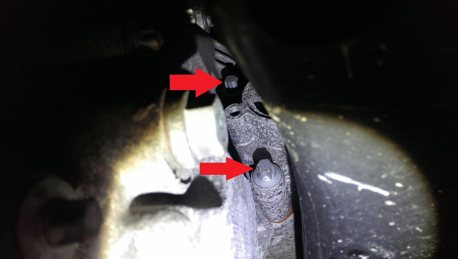

          Dann diese vier Schrauben lösen, geht nur mit mit nem Kardangelenk. Wenn sie gelöst wurden kann man die meist mit der Hand weiterdrehen, so war's zumindest bei mir.
Größe: 117,3 KB
Größe: 92,6 KB
          Sind die Schrauben raus, kann man das Ding nach vorn abziehen.

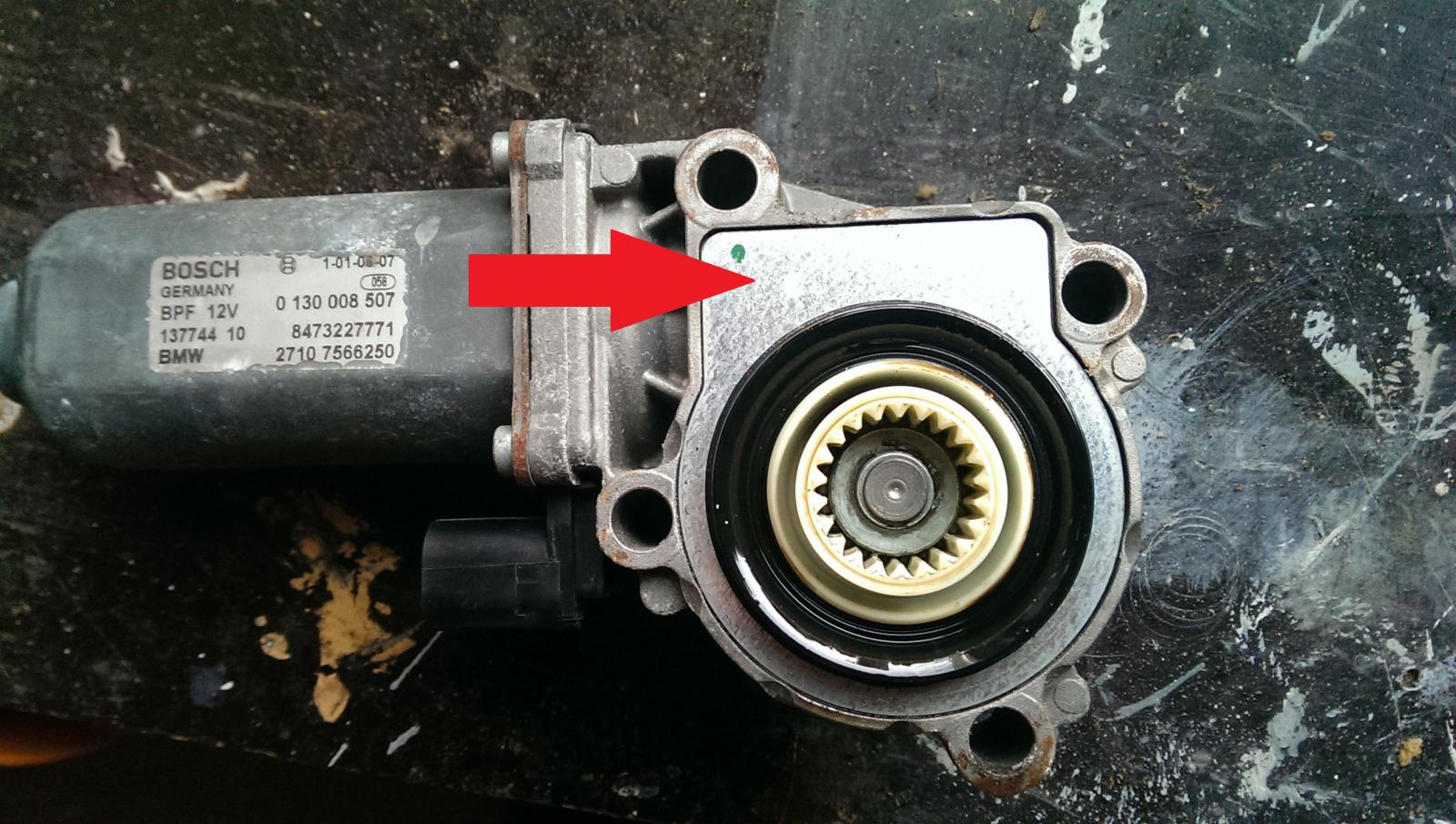

          Manchmal geht's wohl leicht und manchmal nicht. So wie bei mir... Ich habe dann den Motor abgeschraubt, einen Imbusschlüssel durchs Loch und diesen dann als Hebel genutzt. Dadurch konnte ich ein Ecke anhebeln und habe den Rest dann vorsichtig mit nem Schraubendreher abgehebelt.

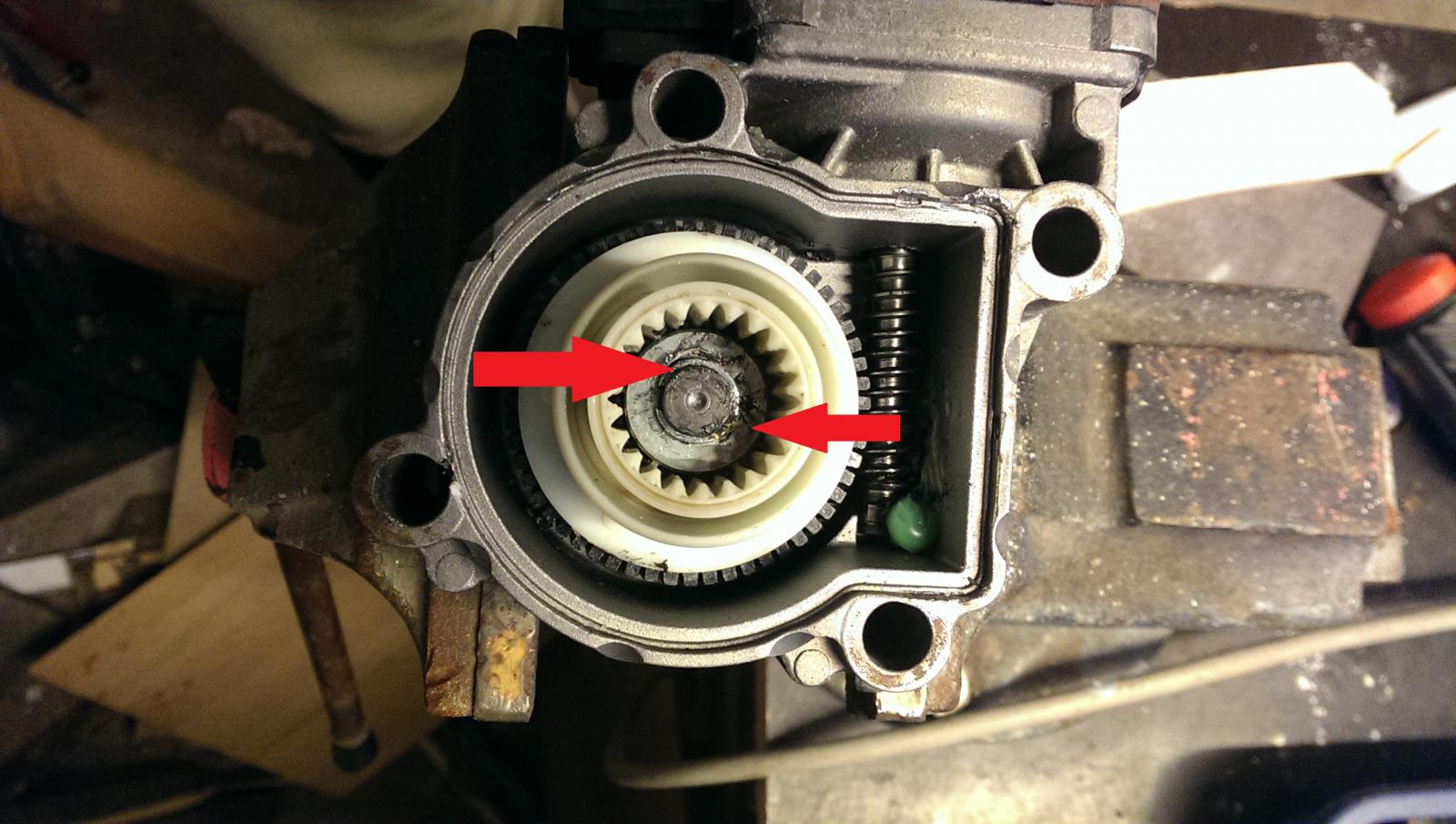

          Dann müssen der Spreizring (??) - Pfeil links - und die Scheibe - Pfeil rechts - raus. Ist ein wenig fummelig...

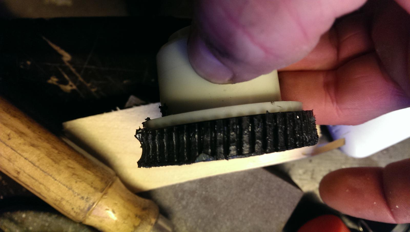

          Danach kann man das weiße Teil mit dem Zahnrad entnehmen. Geht entweder einfach, oder nicht. Bei mir natürlich nicht. Ich habe einen langen Schraubendreher durch die Öffnung vom Motor gesteckt und diesen als Hebel genutzt. VORSICHT! Bei mir ist das Ding förmlich abgesprungen und voll gegen die Stirn gehämmert... Hätte auch ins Auge gehen können.
          Dann kann man das Grauen sehen:
Größe: 102,9 KB
          Jetzt muss mann nur noch das Schwarze vom Weißen trenn und das Neue einsetzen. Dann in umgekehrter Reihenfolge wieder zusammensetzen.
          Hab das Zahnrad überprüft, sah gut aus Fett habe ich auch auf den Schneckenantrieb habe ich auch getan.
          Bei mir läuft's gut. Keine Leuchten, kein Rattern. Ich hoffe das war's damit. Demnächst werde ich trotzdem noch das Öl vom VTG tauschen lassen... soll ja gut sein hab ich gelesen... ;-D
