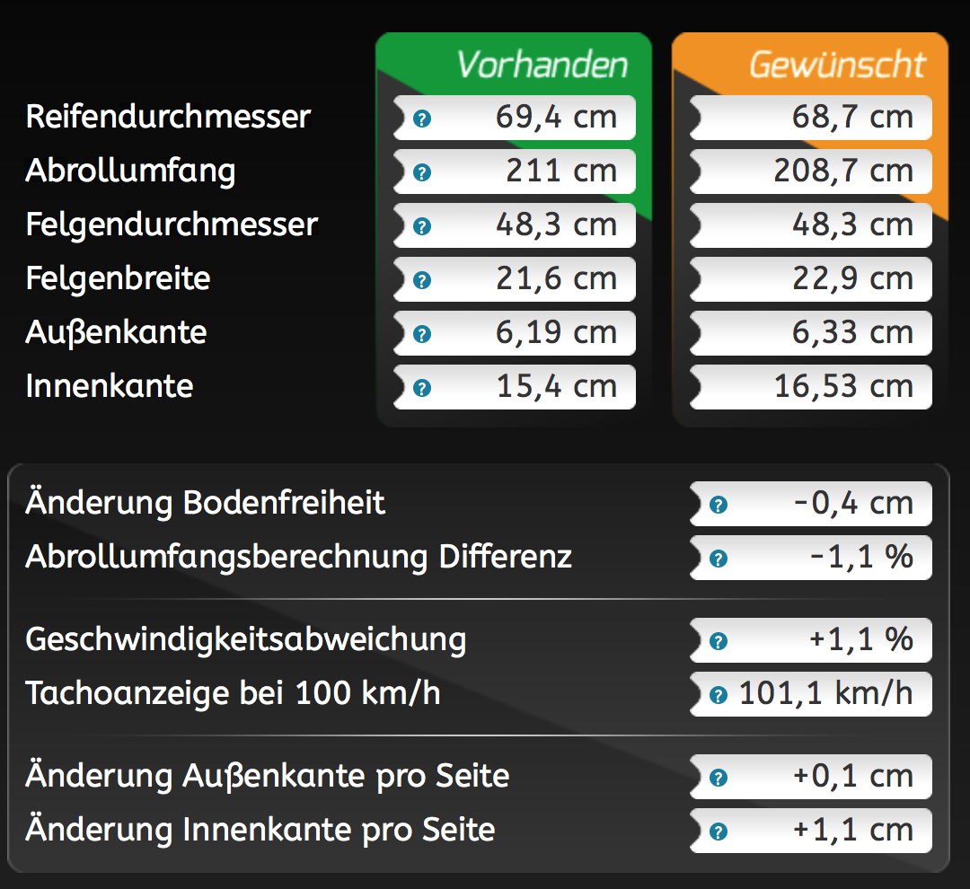

        Ich habe jetzt einfach mal den von BMW ausgelieferten Satz 19" Mischbereifung-Räder in einen Reifenrechner eingegeben um die Differenz in Abrollumfang bzw. Reifenhöhe zu erhalten, die das VTG ja auch ausgleichen können muss. Hier das Ergebnis: (Vorhanden: 235er Vorderrad, Gewünscht: 255er Hinterrad)

        Ehrlich gesagt fällt es mir schwer zu glauben, dass mehr als 2mm Unterschied im Profil ein wirkliches Problem sind. Ich denke eher, dass das Teil einfach kilometerbedingt irgendwann den Geist aufgibt und ruppiges Schalten bzw. einkuppeln, heftiges Anfahren (Ampelsprints) und so weiter den Antriebsstrang mindestens genau so belasten.
        Oder seh ich da was falsch?

          Der 7mm Unterschied im d lt. Reifenrechner gelten für Neureifen. Kommt jetzt noch eine geringere Profiltiefe von angenommenen 2mm auf der HA hinzu (= -4mm d Rad) sind wir bei einem 11mm geringerem Durchmesser der Räder auf der HA. Die daraus resultierende Abrollumfangsdifferenz muß zwangsläufig durch Schlupf an der Lamellenkupplung ausgeglichen werden. Erhöhter Verschleiß ist dadurch logischerweise vorprogrammiert.
