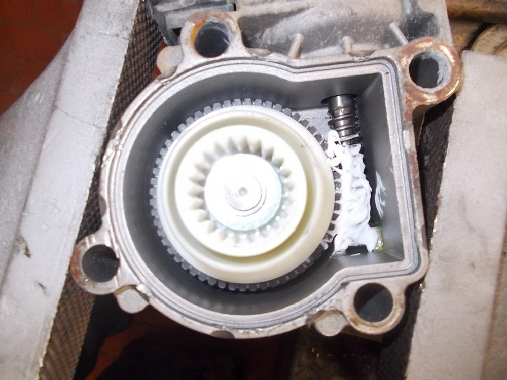

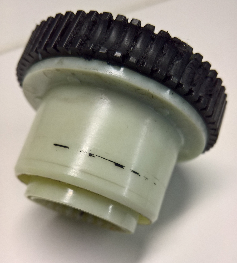

                kurze Rückmeldung: Wie erwartet war das Zahnrad hinüber (zuvor beobachtet: typisches Rattergeräusch, wie hier schon zuvor gepostet, und die Fehlercodes 5462 und 5463).
                Ich habe mich für das original Reparatur-Kit von BMW entschieden und das defekte Zahnrad ersetzt (man könnte es tatsächlich auch drehen und weiter verwenden, aber ich bin da für Tausch...)
                So sieht der Übeltäter aus:
Größe: 287,5 KB
                Ich danke auf diesem Weg allen, die eine so zuverlässige Prognose des Fehlers ermöglicht haben. Ich hab mich blind (d.h. ohne vorherige Kontrolle) auf euch hier im Forum verlassen und das Reparatur-Kit bestellt.

                    Keine Sorge, Tatjana, das klappt nächstes Jahr - versprochen!
                    Genau genommen hatte ich schon die letzten zwei Jahre bei jeder Offroad-Reise die Befürchtung, dass das Zahnrad "die Grätsche" macht... irgendwann musste es soweit sein, da war ich mir sicher; und dass es einfach so hier zuhause passiert ist, das ist mir viel lieber als auf einer Tour.
                    Hier noch ein Bild mit neuem Zahnrad, fertig für den Wieder-Einbau:
