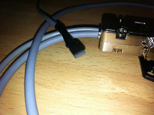

                            • AW: Dieselmotor/Kat durchpusten
                              Heute habe ich den vorläufigen Prototypen zusammen gebaut.
                              Hier mal ein Bild
Größe: 22,4 KB
Größe: 20,7 KB
                              Bei der LED habe ich auf eine flache Bi-Color gewechselt, das sie neben den Instrument weniger auffällt.
                              Leider sind mit momentan die Hände "gebunden" so das ich es erst in 2-3Wochen einbauen kann und die Funktion entgültig sicher zu stellen.
                              • AW: DPF Regeneration über Signal DK erkennen?
                                Hallo Hallo
                                sind die Hände wieder iO?
                                Konntest du schon den Probelauf machen?
                                MfG Maik
