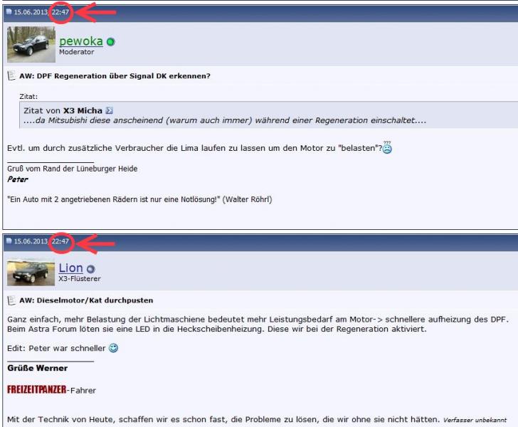

          ....da Mitsubishi diese anscheinend (warum auch immer) während einer Regeneration einschaltet....
          Evtl. um durch zusätzliche Verbraucher die Lima laufen zu lassen um den Motor zu "belasten"?
          • #95
            AW: Dieselmotor/Kat durchpusten
            Ganz einfach, mehr Belastung der Lichtmaschiene bedeutet mehr Leistungsbedarf am Motor-> schnellere aufheizung des DPF.
            Beim Astra Forum löten sie eine LED in die Heckscheibenheizung. Diese wir bei der Regeneration aktiviert.
            Edit: Peter war schneller
                Zeitgleich Werner.
