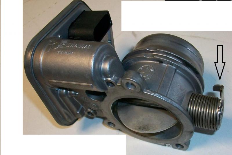

                  Die Lösung zur Erkennung des freibrennens der DPF hier ist schon recht kompliziert.
                  Ich werde mir in den nächsten Wochen einen kleinen Induktiven Näherungsschalter auf die Drosselklappe schrauben der die Drosselklappenstellung beim freibrennen abfragt. Da die Drosselklappe von offen auf 75% gefahren wird, ist das ein sehr zuverlässiger Anhaltspunkt. Aussen an der Drosselklappe (da wo die Rückholfeder sitzt) ist wie ein Fahne aus Metall angebracht. Diese Fahnenposition werde ich für die Stellung der Drosselklappe abfragen.
                  Die Lösung ist Feuchteunempfindlich, Temperaturstabil und kostet 10Eur inkl. LED (für den Innenraum)

                    Ein induktiver Sensor hat immer recht wenig Schaltabstand (bei dem genanntem: 4mm bei NICHTbündigem Einbau)... auf ST37
                    wenn du da an einer Klappe rumbastellst, könnte man auch einen Magneten befestigen (der darf natürlich nicht irgendwie in den Turbo rauschen),
                    und damit könnte man 40-50mm Schaltabstand hin bekommen und damit
                    auch DURCH Kunststoff hindurch eine Bewegung von aussen erkennen,..

                      das markierte Teil werde ich von aussen abfragen. Ich werde an der Klappe oder Bewegungsmechanismus nichts ändern. Werde auch keinen Magneten irgendwo benötigen.

                        Die Idee ist nicht schlecht, nur hat 1-2 Hacken:
                        Die DK wir auch Zyklisch Angsteuert zur Prüfung bestimmter Systeme.
                        Die Drosselklappe wir auch während der Regeneration regelmässig geöffnet
                        Über einem bestimmten last grad wird die Drosselklappe nicht geschlossen.
                        Beim Abstellen wird die Drosselkappe geschlossen.
                        • AW: DPF Regeneration über Signal DK erkennen?
                          --> Ja das ist richtig. Das würde sich aber NUR durch ein kurzes Aufblinken (0.5sec) der LED bemerkbar machen
                          --> Diese beiden Punkte können zusammengefaßt werden. Wird der DPF regeneriert und ich gebe Vollgas wird die DK geöffnet, trotz Regeneration. Aber alles was unter 3000U/min ist, bleibt die Klappe halb geöffnet.
                          --> Beim Abstellen interessiert die Position der Drosselklappe nicht, da ist der Motor aus
                          Bei dieser Lösung muss man nur wissen das bei Vollgas die DK trotz Regeneration offen bleibt. In der Regel werden alle Fahrten in der Stadt und alles unter 130km/h richtig angezeigt.
                          Ist das so richtig?

                            der von dir bei E-Bay gezeigte Näherungsschalter ist ein Öffner.
                            Die Leuchtdiode leuchtet immer dann, wenn der Schalter nicht betätigt ist. Fährt die Drosselklappe in Regenerationsstellung und betätigt den eingestellten Schalter, geht die Leuchtdiode aus. Ein Schließer wäre vielleicht besser.
                              der gezeigt Schalter war nur ein Beispiel. Den würde ich nicht kaufen.
                              Ich bevorzuge Balluf, IFM oder Pepper+Fuchs.....
