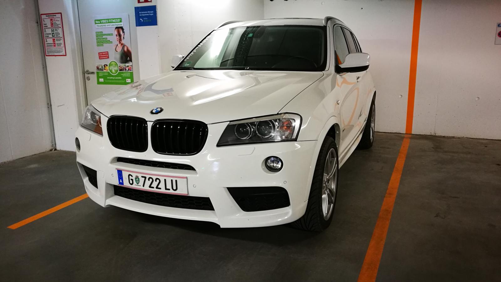

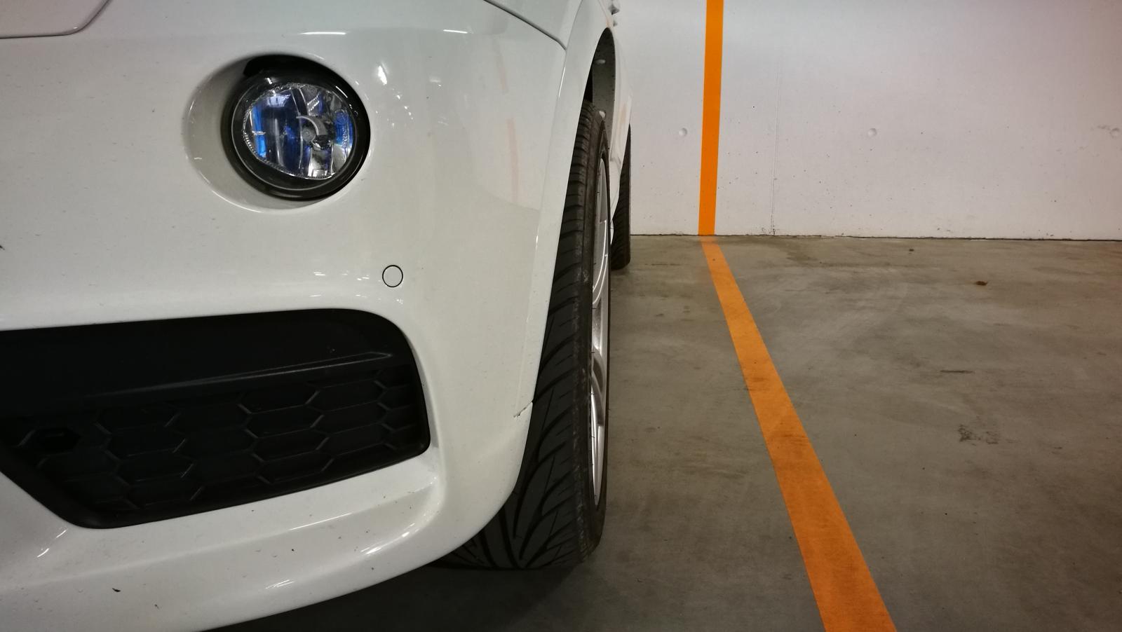

          AW: Fotos von euren X3 mit Spurplatten
          So, aber jetzt mit den Sommerreifen
          Vorne: 8,5JX19 ET:38 mit 15mm pro Seite/30mm pro Achse
          Hinten: 8,5JX19 ET:38 mit 20mm pro Seite/40mm pro Achse

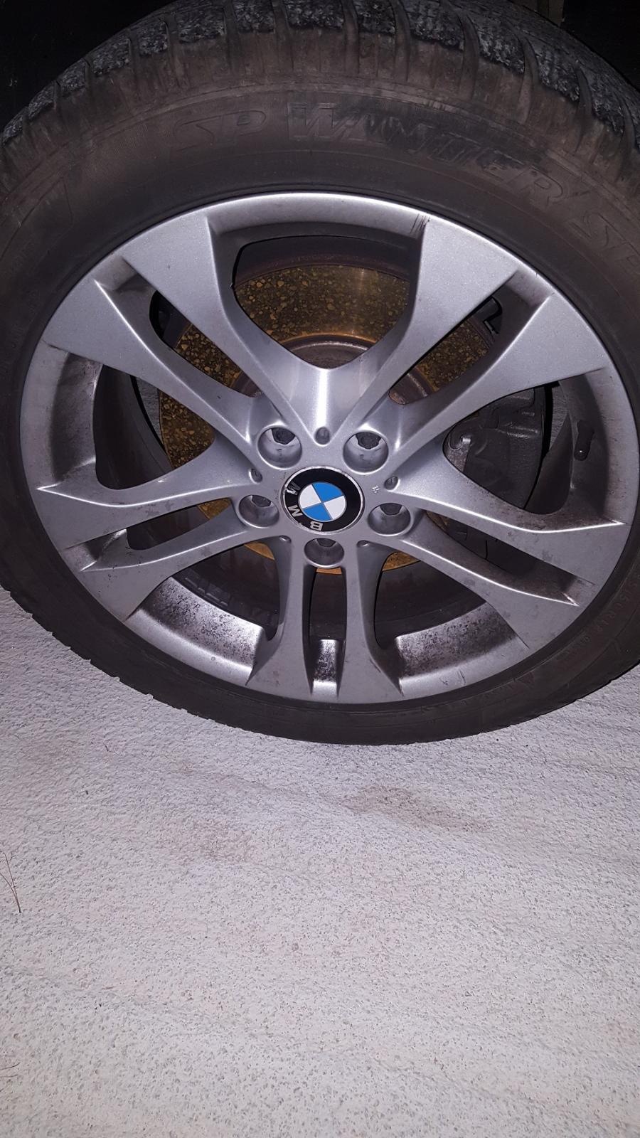

                        #191
                        Also momentan müsste das 8x18 sein, et44 vorne und et46 hinten. Reifen sind 235/50-18 (im Moment Winterreifen, hab aber noch die gleichen für den Sommer, gabs günstig ).
                        Felgen sind diese (a bisserl schmutzig sans halt no ):
Größe: 218,9 KB

                          #192
                          Also wie bereits erwähnt ist ET21 das maximale was man machen kann. Kommt natürlich drauf an ob du einen Graukittel findest der dir auch ET 19 einträgt. Dann könntest du 25mm rundum fahren. Wird aber schwierig, meiner Erfahrung nach.
                          In deinem Fall würde ich vorne 20mm pro Seite, also 40mm pro Achse nehmen und hinten kannst du dann die 25er Spurplatten verbauen, sprich 50mm pro Achse.

                            • 1530
                            #193
                            Da stimmt was mit den Maßen bei Deiner Felge nicht. Nach dem Bild müsstest Du die Doppelspeiche Styling 205 haben und die hat die Dimension 8x18 ET46 mit 235/50R18. Und das an allen vier Ecken vom Auto. 25 mm pro Rad rundherum ist also möglich.

                              #194
                              Stimmt, sind alle 4 8x18 et46 . Da hab ich wohl was verwechselt.
