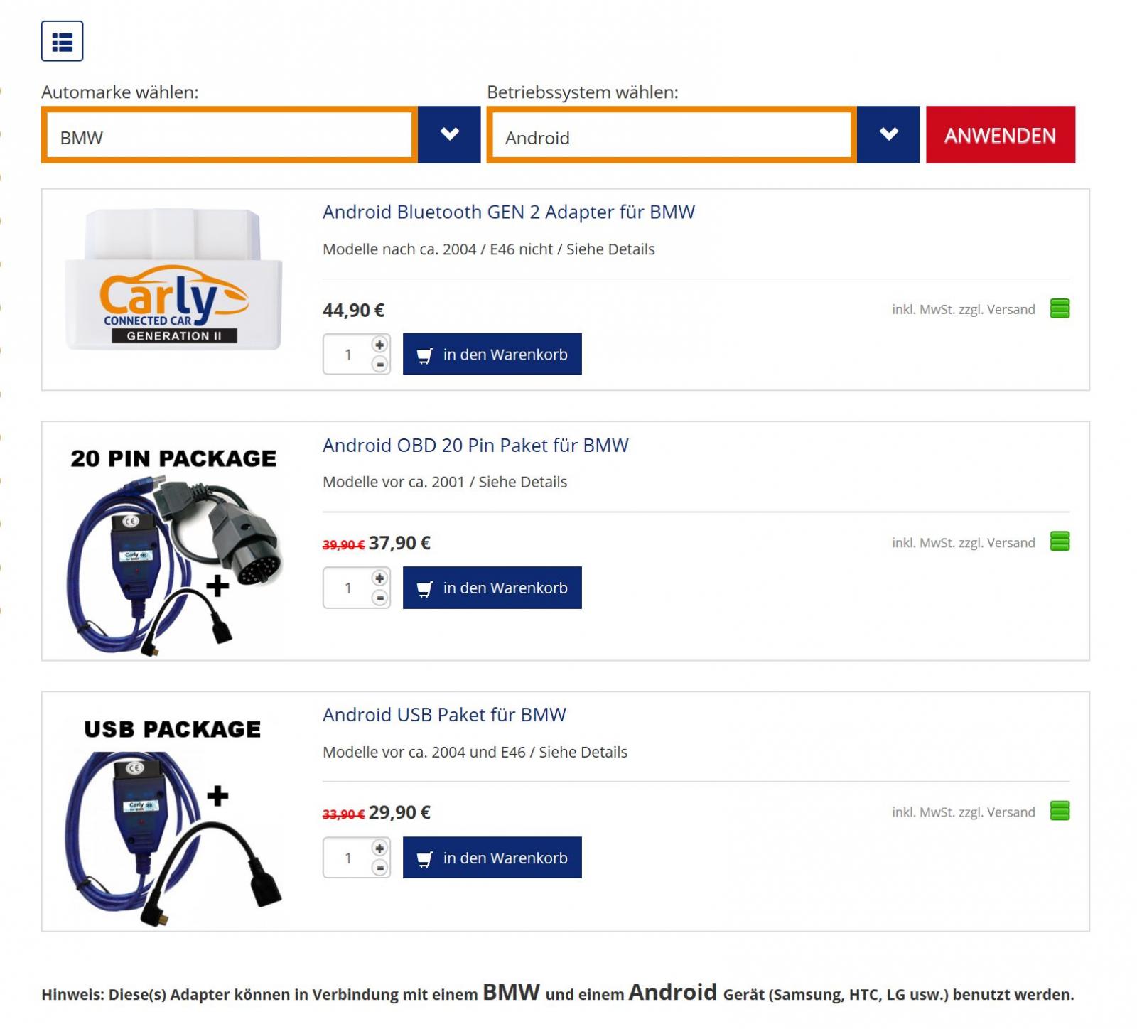

          AW: Carly für BMW
Name: Carly Android.jpg
Größe: 158,4 KB
          Ist da Dein Kabel dabei?
          Guten Abend,
          ich habe mit Android in der Tat nichts am Hut.
          Laut Homepage braucht man für den X3 wohl beides - ich weiß nicht ob Kodieren geht, wenn das Auslesen nicht vorher mit dem anderen Adapter geschehen ist.
          Vielleicht ist DAS die Schwachstelle?
          Wichtige Informationen für X3 (E83):
          Mit einem Kabel kann nur ein Teil der Steuergeräte ausgelesen werden. Somit ist für eine Diagnose aller Steuergeräte bei einem X3 (E83) sowohl ein OBD Kabel als auch ein Bluetooth Adapter notwendig. Das Kodieren dieser Modelle funktioniert ausschließlich per Kabel. Das Auslesen der Parameter Daten, des Motors und des Getriebes braucht fast immer Bluetooth, während die anderen Steuergeräte das Kabel benötigen.

            AW: Carly für BMW
            Das "USB Package" ist meins. Ich denke eher, dass das Problem am Kabel selber liegt. Wie gesagt, das Kabel wird beim Einstecken ja gar nicht erkannt. Bis zum Lesen oder Schreiben von Daten kommt man ja gar nicht erst. Bei USB an sich ist es ja so, dass ein Gerät sich beim Einstecken identifiziert. Das heißt, ich stecke den OBD ins Fahrzeug, damit er Strom hat und somit die USB-Platine aktiv ist. Danach steck ich das Kabel ans Handy, den PC oder wohin auch immer und die Verbindung USB-USB müsste merken "ey, da steckt was" und ein "hallo, wer ist da?" senden. Aber selbst das klappt ja gar nicht erst. Das Handy behauptet ja stur, dass da nix steckt.

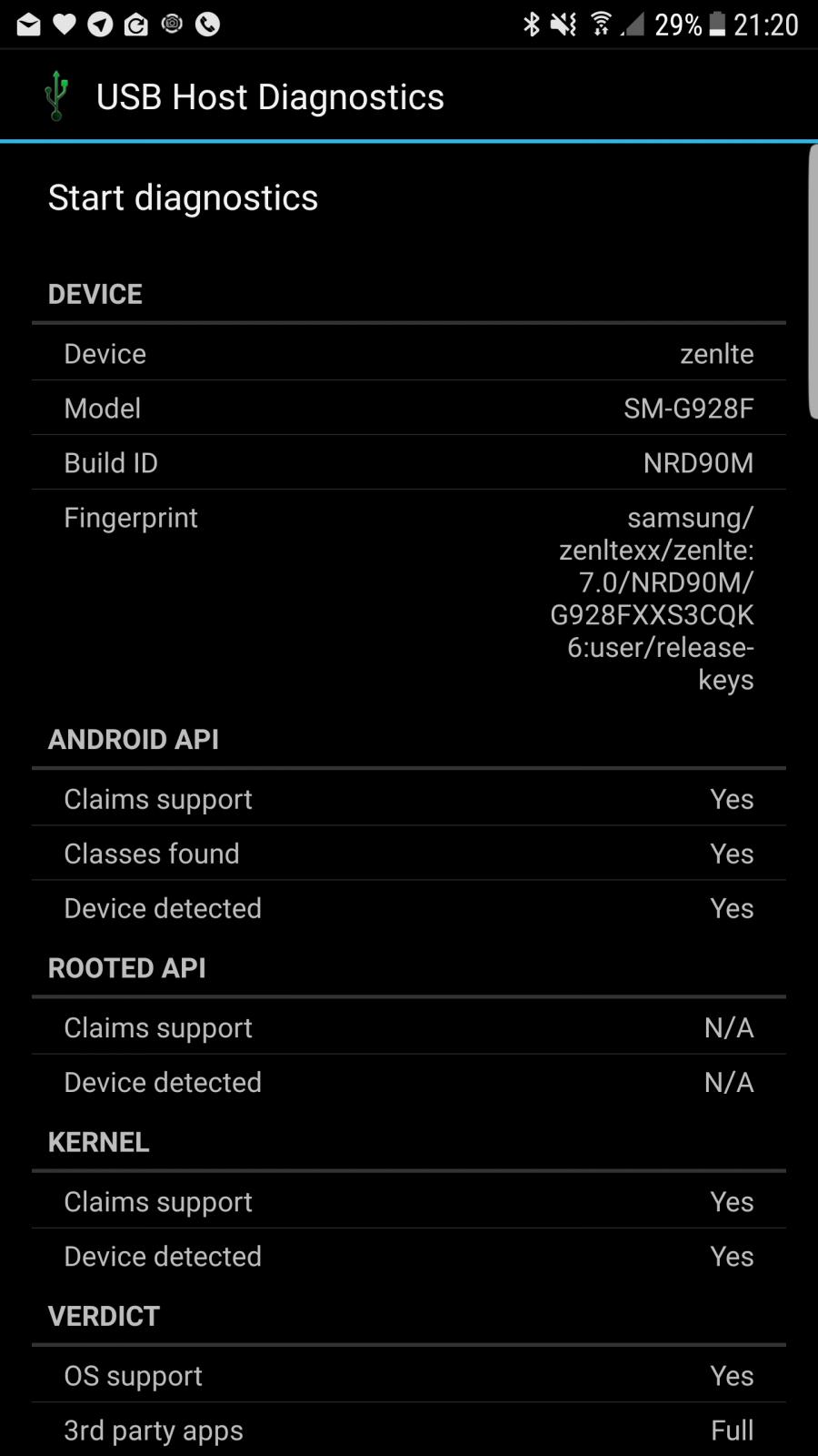

                Stecke mal den OBD-Adapter mit Normal-USB in einen PC - ohne Anschluß am Fahrzeug.
                Schau dann mal ob zumindest im Gerätemanager ein USB-Stecker erkannt wird. (Da sollte auch ohne Verbindung zur OBD-Buchse "irgendwas" passieren...)
                Nein, da passiert nichts. Das hatte ich schon getestet. Ich denke aber, dass der Test nicht zuverlässig ist, weil der USB-Controller in dem Stecker mit Strom versorgt werden muss und den zieht er sich vermutlich über die OBD-Buchse. Ist ja bei einem Drucker auch so. Ist der Drucker ausgeschaltet, während du ihn in den PC steckst, passiert rein gar nix. Erst beim Einschalten. Daher wollte ich das auch mal mit dem Laptop im Auto testen, aber der Aufwand ist mir momentan definitiv zu hoch.
                Das mit dem USB-OTG (on the go) hast Du am Handy aktiviert?
                Teste das mal, vielleicht liegt es daran, daß Dein Handy nicht kommunizieren will.
                Diesen "OTG"-Modus muss man selbst anschalten - serienmässig ist das wohl deaktiviert.
                Ja, hatte ich alles geprüft. Bin auch in den Entwickler-Einstellungen jeden Modus der USB-Schnittstelle durchgegangen. Aber hier zur Sicherheit nochmal mit dem Tool:
Größe: 97,4 KB
