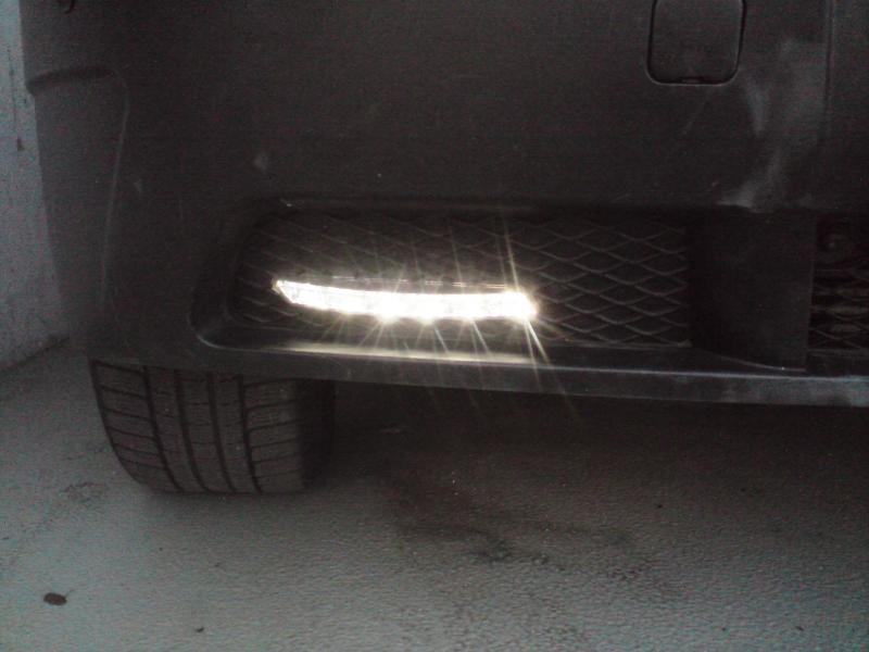

      Hier nun mein Einbau von Philips Daylight 4
      Plus und Minus im Motorraum und Standlicht von der Lampe.
      1.jp2.jpgg
      Gruss
      hansguenter

        AW: Tagfahrlicht
        @ hansgünter
        Anordnung sieht gut aus.
        Hast Du die schwarzen Abdeckungen für die TFL ausgeschnitten?
        Oder wie hast Du die Halterungen für die TFL befestigt?
        Bernd

          AW: Tagfahrlicht
          Hi Bernd,
          Ich habe nichts ausgeschnitten.
          Da der Stoßfänger in den Bereichen oben abgerundet ist habe ich mir
          zwei dünne Bleche so gebogen, so das die TFL in einem 90° Winkel zur
          Fahrbahn ausgerichtet sind das ganze 5 mal schwarz lackiert und dann die Original Halter daran befestigt.
          Das ganze mit 2 Schrauben nach oben am Stoßfänger befestigt und
          2 Löcher für die Kabel nach hinten gebohrt.
          Kann mann bedenkenlos denn dahinter befindet sich nichts.
          War wirklich keine große Sache.
          Der Vorteil der Philips DayLight ist, das man die Anschlüsse für das externe Steuergerät im Motorraum
          findet und nicht nach einem Zündungsplus im Fahrzeug suchen muss.

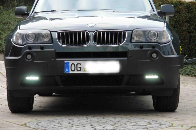

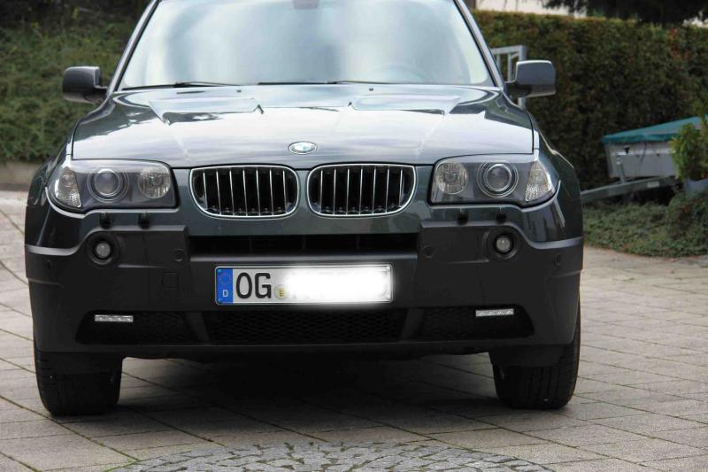

                So hallo noch mal, ich habe gestern eine Update vollzogen und die Led`s versenkt.
                X3
                Smart

                    Hat die Garage hinten noch nen Zugang? Ich käme wohl nicht dran vorbei
                    Zu den LED's: Ich finde es so schon stimmiger, aber irgendwie wirken die immer noch sehr fremd an dem Wagen...

                      AW: Tagfahrlicht
                      Nee Leute, geht m.M.n. garnicht. Diese nachgerüsteten Dinger wirken auf mich immer wie Aldi-Tuning .
                      Aber Dir muss es gefallen.

                            Danke, für so Positive Resonanz, meine Garage hat Standard Mass, kein Zugang von hinten.
                            Die Led´s waren nicht billig, aber wie ich schon ein paar Seiten davor schon geschrieben habe.
                            Ich fahre gerne mit Licht, weil ich durch Schönberg im Schwarzwald fahre, da schalte ich gerne Licht an und jetzt bleibt Schalter auf Automatik Licht aus aber Led´s An und das gefällt mir. Persönlich besser. Spart vielleicht Sprit und schont die Xenon Lampen.
