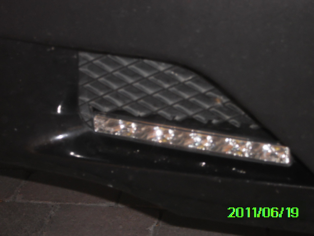

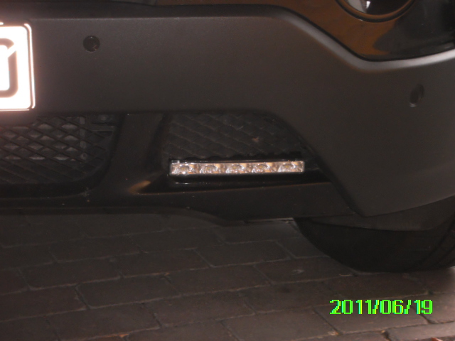

                              • AW: Tagfahrlicht
                                Zitat von ud1967 Beitrag anzeigen
                                Vielen Dank. Ich denke jetzt werde ich es hinbekommen. Mittwoch abend bin ich wieder daheim und werd das dann mal sofort so anklemmen.
                                Werde dann berichten
                                Hallo Udo,..
                                wie schaut´s aus ?? Auto abgebrannt ?? Wir freuen uns auf deine Fotos,..
                                (bitte auch ein Tag und ein Nachtbild)
                                UND,.. PS: du hast die LEDs ja auch versenkt eingebaut,..
                                hast du dazu die Gitter erst ausgebaut oder von vorne ausgesägt und dann nachgefeilt ??
                                Das stelle ich mir recht schwierig vor, dann die LEDs richtig fest zu bekommen,.
                                (oder sicher besser von hinten mit Haltewinkel ??)..
                                Bei dir konnte ich auf dem ersten Bild nur den Kleber erkennen,..
                                PPS: die LEDs können ordentlich heiss werden,... werde ich morgen bei Tag extra mal nach einer Stunde fahrt anfassen (bei 30grad Aussentemp. )
