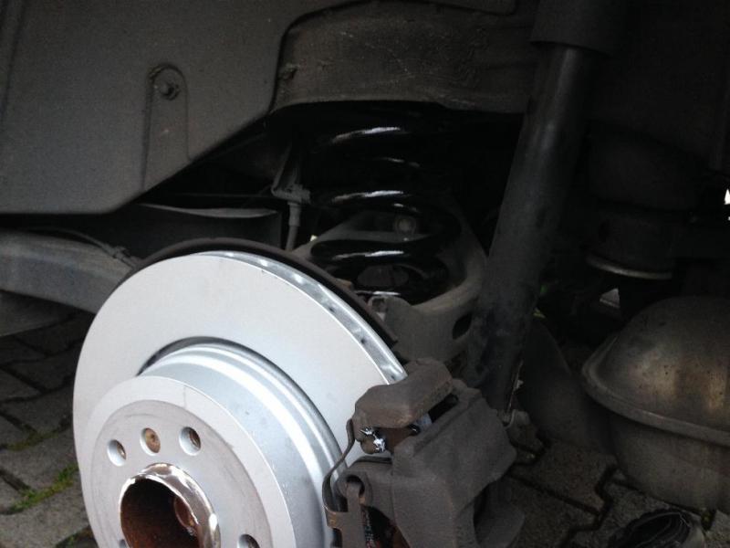

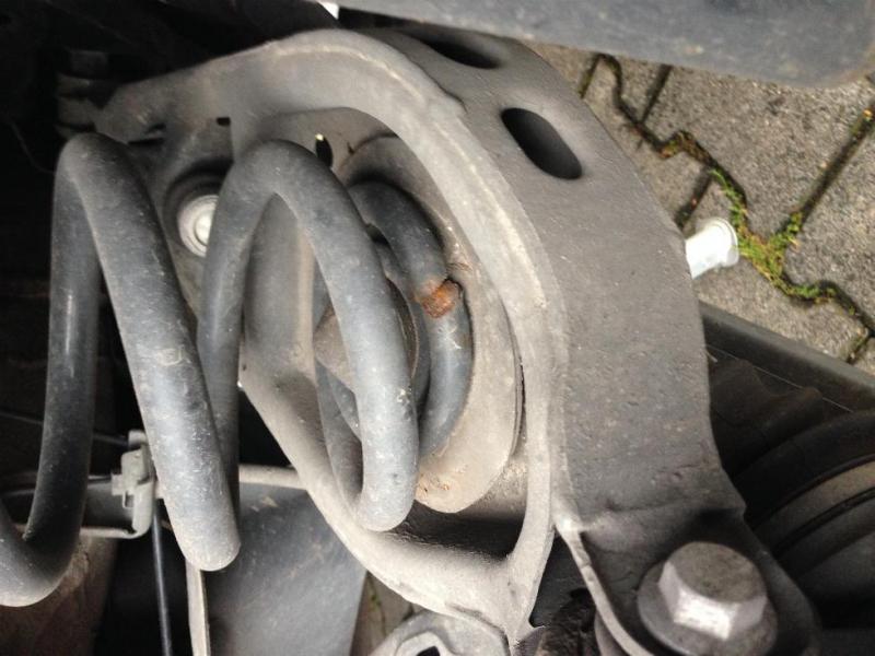

Beim Bremsscheibenwechsel viel mir hinten links auch wieder eine gebrochene Feder auf.
War ja nicht das erste Mal (im Moment knapp 110tkm auf dem Tacho).
Also wieder zum
und der stellte Kulanzantrag (mein Xi 2.0d ist 06/2008).
Ergebnis: Feder wird von BMW übernommen, Einbau muß ich selber bezahlen = 62€
Damit kann man leben bei dem Fahrzeugalter.
